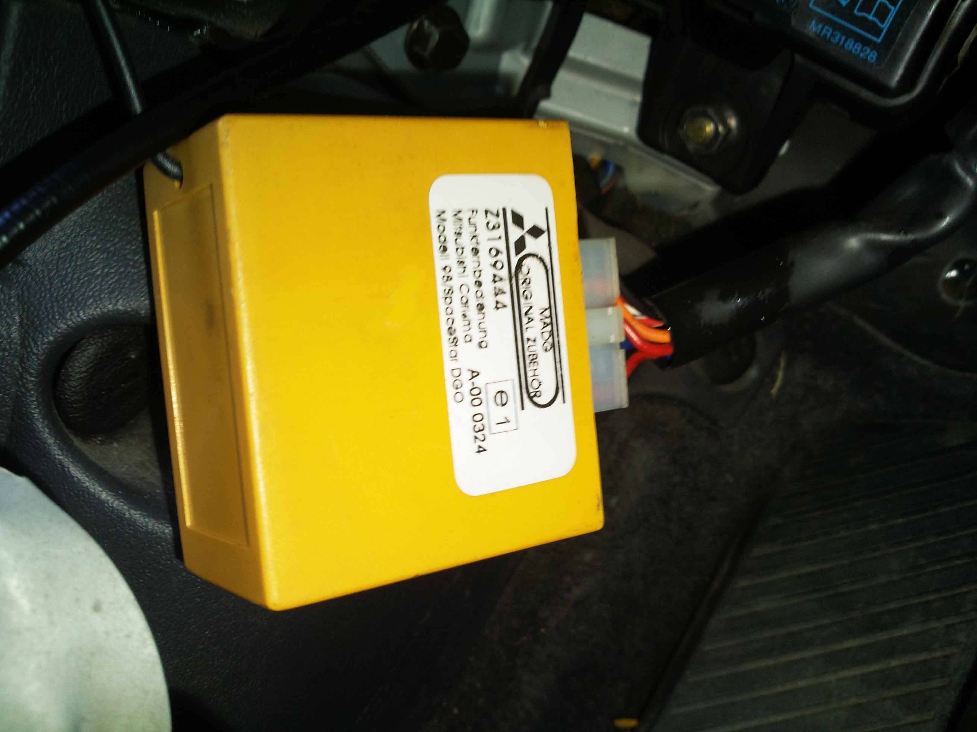

hab die blauen kabel an das braune angeschlossen wie es auch hier auf dem datenblatt steht und die braunen für die blinker habe ich auch angeschlossen und den rest außer die scheinwerfer will erst mal die blinkeransteuerung fertig bekommen
hab die kabel hier angeschlossen (siehe rote pfeile)
und hinter den braunen kabel ist das mitsubishi original steuergerät (gelber kasten)
wär nett wenn ich das schnell herausfinde weil ich das alles noch offen im auto liegen hab bis um halb 3 dann muss ich alles wieder zusammenbauen

DreamRisma hat am 22.09.2010, 17:15: ...die blauen kabel vom coming home habe ich auch an tür auf(minus) und tür zu (minus) gemacht das sind im cari die braunen kabel
laut deinem ersten bild soll der blaue kabel vom modul "zündungs plus" sein ..
die braunen vom comming home hab ich an die blinker gemacht
laut bild soll braun die signale für tür auf /zu sein
dann dauerpluss ans weiße kabel
da weiss ich nicht was für farben da sind .. aber dauerpluss klemmst am besten am zündschloss an .. da muss ein fetter kabel sein .. farbe bei dir kenn ich nicht .. also messen mim prüfstift wo bei ausgeschaltener zündung noch strom drauf hast ..
und minus an das schwarze nebendran
masse an der karosse .. ein geeigneten massepunkt suchen
blinker kabel vom modul ( laut deinem bild grün und hellgrün ) am blinkerschalter (lenkrad) anklemmen .. welche kabel das sind musst messen oder der DIY entnehmen ... falls es selbe farben sein sollten ..
dann brauchst noch zündungs-plus .. laut deinem bild soll dass am modul ein blauer kabel sein .. diesen klemmst auch am zündschloss .. .. dafür zündung an (nicht starten) und tust messen wo strom hast .. bei zündung aus soll da kein strom mehr sein ..
falls deine kabelfarben laut deinem ersten bild stimmen .. dann hast (wie oben geschrieben) was durcheinander gebracht
