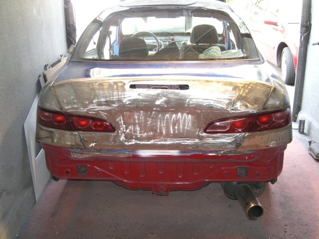

na dann geh ich dem befehl mal nach und liefer euch mal wieder n paar bilder
mal alles verschweißt und verschliffen
da passt was noch nicht so richtig
des kann man nicht so lassen

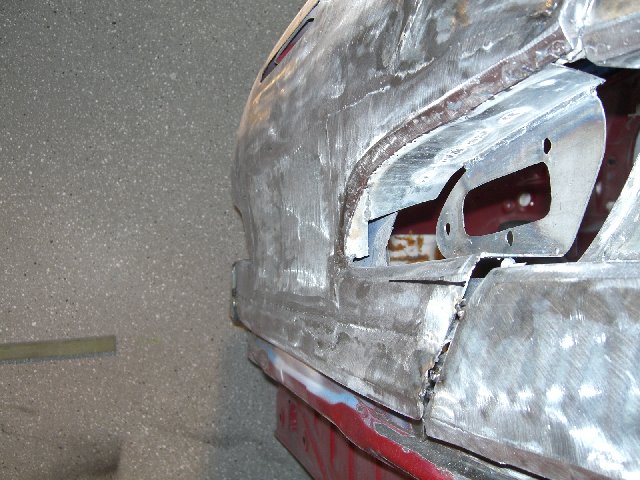

135/277 02.09.2008, 22:35
nochmal n bild
des ganze nochmal ohne lichter
136/277 02.09.2008, 23:43
sieht gut aus! :ok:
137/277 03.09.2008, 08:43
Naja, ich sag mal den Spalt kriegste sicher angepasst. Sonst is das Ergebnis doch Prima.
