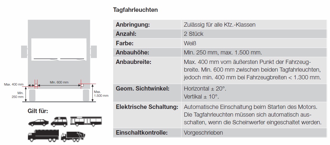

Hier nochmal die Übersicht zu den Vorschriften für TFL (gemäß ECE R48):
Somit sind nur 2 Stück zugelassen. Technisch machbar wäre logischerweise mehr.
Achja das PDF zu R48, ganz vergessen. Stimmt, da steht die Antwort recht klar.
Wäre ja auch zu schön gewesen
