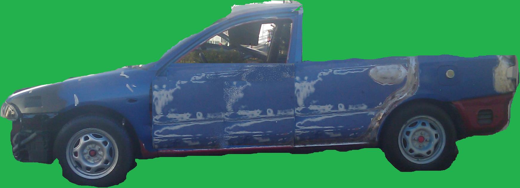

so neuigkeiten...
der tüv will ne vollabnahme und das muss wohl in garching gemacht werden.
ich warte mal ab bis der "hoffentlich" zuständige aus der mittagspause zurück ist und frag an was geht.nachdem ich schon den ganzen vormittag vom einen zum anderen verbunden wurde und der örtliche tüv das auto erstmal sehen wollte...
ich frag mich was die da angucken wollen wenn die mir ohne auto überhauptnix sagen können oder wollen...
hab hier mal sehr professionell n bild gefaked...wär schön wenn das mal einer mit ahnung mit nem bild von meiner nickpage machen könnte...

208/277 19.07.2010, 11:52
Oh mein gott.. was hast du getan ;( verkauf mir deine rückleuchten [+ was dazu gehört(blech)]! :D ich bringe das projekt bis zum ende! :D bekommst von mir dann eine Originalheckklappe vom Carisma ;)
