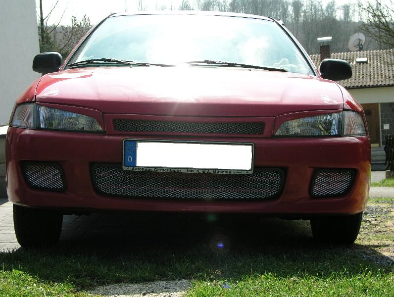

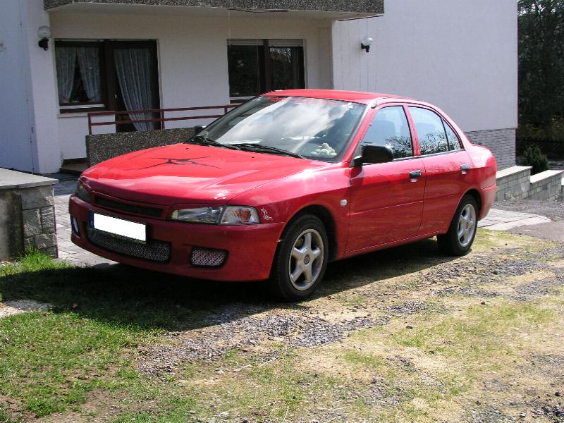

Yo sieht wirklich gut aus :ok:
Wie hoch die Eintragungsgebühr ist weiß ich leider nicht, kann sein, das sie unterschiedlich ist.
Und so viel ich weiß, wäre es günstiger, mehrere Sachen mit einmal eintragen zu lassen. Da die Gebühr dann nur einmal anfällt. :denk:
Frag doch einfach mal bei ein paar TÜV-Werkstädte nach!
Werbe/Affililink * 04.04.2026, 22:50
28/81 11.03.2005, 16:35
eine normale eintragung kostet bei uns so um die 40 euro, einzelabnahmen werden ja je nach arbeitsaufwand berechnet! bist immer günstiger dran wenn mehrere sachen auf einmal eintragen lässt, weiß jetzt aber nicht mehr genau wie sich dann die preise zusammensetzen. glaub bei normalen eintragungen halbiert es sich, bei einzelabnahmen weiß ich es jetzt nicht.
kannst schon um die eintragung rum kommen, bist aber dann nicht mehr auf legalem wege, kannst also gleich so damit rumfahren! denke das es aber keine problem werden dürfte mit einer einzelabnahme sieht ja nicht so extrem aus!
übrigens kompliment noch von meiner seite aus :ok:
29/81 11.03.2005, 17:54
Ich werde bei meinem Vater in der Werkstadt mal einen licht test machen, aber so wie es aussieht, wird er gut ausfallen ... Wenn der gut ausfällt, wird das eintragen ein bisschen leichter. Dafür arbeitet mein dad ja für MM ;)

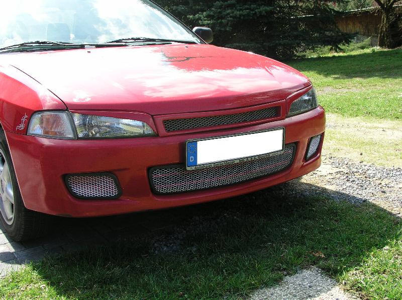

Fertig

Sieht echt gut aus!
Der nächste bin ich dann der sich mit Gfk und Racinggitter an seinen Grill macht ;-)
Mache dann auch mal npaar Foddos wie ichs versau ;-)
