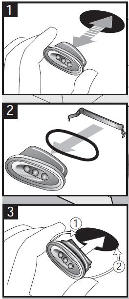

DreamRisma hat am 18.05.2010, 22:15:aso noch was ^^ fast vergessen bei den hella sml sind noch so halter dabei damit ich die von der anderen seite befestigen kann damit die nich rausfliegt em ja wenn ich die stoßstange nicht abmache muss ich da mit kleber machen oder haltet des schon wenn ich die sml in das loch steck ?
So wie ich die Anleitung (siehe hier) von Hella dazu verstanden habe, gehst du folgendermaßen vor:
1. Loch bohren
2. Leuchten ohne Halter reinstecken um zu sehen ob alles passt, ggf. nacharbeiten
3. Wenn alles passt, Dichtungen und Halter auf den Leuchten montieren (Halter und Dichtung muss vor der Montage aufgesteckt werden)
4. Leuchten mit Dichtung und Halter in Loch einsetzen. Durch die Dichtung und den Halter hält das ganze von alleine, man braucht somit keinen Kleber
5. Anklemmen. Fertig!
siehe Bild

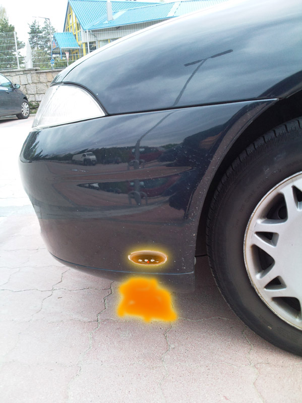

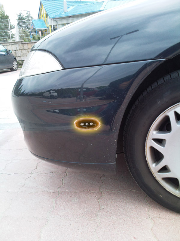

36/46 20.05.2010, 20:20
so hab vorher die schablone mal bissle rumplatziert und wenn ich des weiter runter mache dann leuchtet die sml mehr auf den boden als an die seite ^^
sry wenn ich jetz mecker :(
wenn ihr nicht wisst was ich genau meine dann, werdet ihr es halt morgen sehen mit gescheiten bildern, sry
dann lieber so ? dann schaut sie genau an die seite

etwas übertrieben dargestellt und schlecht mach morgen dann lieber bilder damit ihr es besser seht

Also ich hab meine genau an dem Platz in deinem ersten Bild.
Die Stst ist ja nun mal gewölbt, es ist somit unvermeidbar, das die SML mehr auf den Boden leuchtet.
Musst du halt selber wissen was dir mehr gefällt. Zwecks Erkennbarkeit ist somit die höhere Variante besser. :)

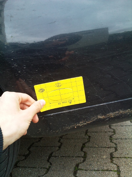

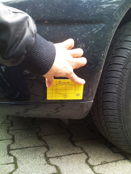

hab fotos gemacht hab die schablone einfach hingehalten weil ich des eilig hatte^^
denk mal ihr wisst wo ich des plaziert hab
vorne
hinten
DreamRisma

39/46 21.05.2010, 17:06
hinten würd ich schauen das du die paralell zum boden bekommst.
so schräg is glaub nich schön.
