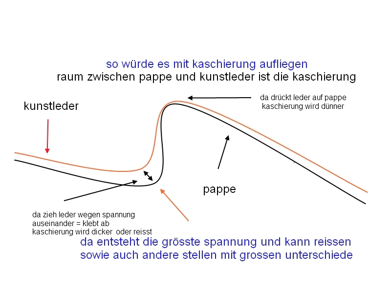

wenn man die schweisspins erhitzt kommen sie meistens unbeschädigt durchs loch .. und falls sie beschädigt werden bleibt immer noch sowiel spielraum dass man sie dann wieder erhitzen und plattdrücken kann damit alles hält .. 3 türverkleidungen habe ich so gemacht .. bei der 4. musste ich noch mit heisskleber dann nachhelfen ...aber diese wurde ja auch 2 mal auseinander gebaut ..
... wie ich bei vielen türverkleidungen gesen habe ist das kunstleder in form geschnitten und zusammengenäht .. also besteht die ganze verkleidung aus mehreren zusammengenähten teile ... weiss nicht wie du es machen tust aber meistens wo so grosse flächenunterschiede gibt sind mehrere teile .. meiner besteht aber aus einem einzigen teil ..
die spannung die in der vertiefung da bei der armliegefläche entsteht hält kaum der kleber .. habe paar punkte wo er abgeklebt ist .. nicht wirklich sichtbar ..aber wer es weiss sieht das .. und da denke ich mal dass wenn ich es auf dem stoff kaschiert hätte würde dieser wegen der spannung von der pappe reissen ..
ein problem wäre noch meiner meinung dass wegen der unterschiedlichen spannungen im kunstleder die durch´s "in form bringen" entstehen dann nicht wirklich die eigentliche form der pappe erziehlt werden kann .. wenn verstehst was ich meine ... somit steht es von der pappe etwas ab wenn spannung grösser ist (in vertiefungen ) und wird auf der pappe gedrückt wenn es auf "spitzen" liegt
noch dazu zu rechnen dass der ganze stoff den kleber ziemlich schnell aufsaugt ... was dann zu verwendung von mehr kleber führt .. und wenn dann das stoff und der drunterliegende schaumstoff (kaschierung) voll kleber ist härtet der aus und bringt mir gar nix ... wenn man "glück" hat beim verkleben ..weil ja fest drauf drücken musst .. presst sich das ganze zeug zusammen und dann bleibt es so verklebt .. dann hast keine glatte fläche sondern eine "krater landschaft" wie auf dem mond ...

33/54 13.05.2010, 12:37
das bild peil ich nicht.. :D
16.04.2008
90 Themen, 2087 Beiträge
34/54 13.05.2010, 13:02
bild bearbeitet ..
jetzt verständlich ??
wenn nicht .. was verstehst nicht .?..
35/54 13.05.2010, 13:17
aaahh! :D jetzt wirds verständlich ;)

wartech24 hat am 13.05.2010, 11:01:hi
das ist super werde ich probieren auf ein Proto TVKL, hab ein paar liegend
wartech24 hat am 13.05.2010, 11:01:... wie ich bei vielen türverkleidungen gesen habe ist das kunstleder in form geschnitten und zusammengenäht .. also besteht die ganze verkleidung aus mehreren zusammengenähten teile ... weiss nicht wie du es machen tust aber meistens wo so grosse flächenunterschiede gibt sind mehrere teile .. meiner besteht aber aus einem einzigen teil ..
bzgl. Naht, ja es ist scwierug aber möglich...positionieren ist größte Scwierigkeit
wartech24 hat am 13.05.2010, 11:01:die spannung die in der vertiefung da bei der armliegefläche entsteht hält kaum der kleber .. habe paar punkte wo er abgeklebt ist .. nicht wirklich sichtbar ..aber wer es weiss sieht das .. und da denke ich mal dass wenn ich es auf dem stoff kaschiert hätte würde dieser wegen der spannung von der pappe reissen ..
wartech24 hat am 13.05.2010, 11:01:ein problem wäre noch meiner meinung dass wegen der unterschiedlichen spannungen im kunstleder die durch´s "in form bringen" entstehen dann nicht wirklich die eigentliche form der pappe erziehlt werden kann .. wenn verstehst was ich meine ... somit steht es von der pappe etwas ab wenn spannung grösser ist (in vertiefungen ) und wird auf der pappe gedrückt wenn es auf "spitzen" liegt
das habe ich nicht richtig verstanden, mehr spannung entsteht bei kleinere Radian, d.h ohne Stoff bzw. Schaum....muss aber checken. Du hast ja selber das auf bild gezeigt, so sieht es aus bei einem Stoffspiegel genau so wird mit KuLe
so habe ich das auch erklärt .. und auf bild zu sehen ..
musst so vorstellen ... nimmst ein topf ... im topf hast vorher auf boden in der mitte kleber verteilt ..nun spannst das kunstleder drüber .. hast jetzt eine gerade fläche im leder .. ... jetzt drückst das kunstleder mim finger in der mitte bis zum boden .. der bleibt jetzt so kleben aber im leder entsteht eine spannung die das leder wieder gerade /hoch zieht .. der kleber wenn er gut ist hält diese spannung aus .. aber wenn du da den dünnen schaumstoff zwischen hast denke mal nicht dass dieser die ganze spannung aushält .. und reisst ..
und an den enden der armliegefläche da wo die schönen rundungen sind da musst ganz schön am leder ziehen/dehnen dass keine falten entstehen .. da denke ich nicht dass der schaumstoff das aushält ..
und ein sattler wenn er das leder an diesen rundungen und vertiefungen da anpasst / zurechtschneidet hat nicht die spannungen dann im leder .. so kann er auch kaschieren mit schaumstoff ..
