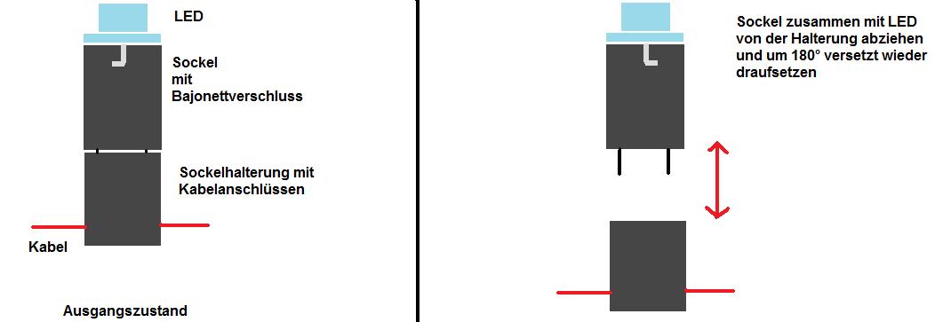

Imajin hat am 21.06.2009, 21:45:LED lässt sich nicht vom Sockel lösen also wäre das auch auszuschließen...
Ich weis jetzt nicht ob du mich richtig verstanden hast, vlt hast du es ja auch schon richtig gemacht, aber ich sagts nochmal. Du musst zum umpolen den schwarzen Sockel vom Kabelstrang abziehen. Hab mal nen Bild gemalt, was das ganze besser erklärt. :)

bin mir net 100%sicher..also verbessert mich wenns falsch ist.
wenn man in die LED schaut sieht man 2 fähnchen mit unterschiedlicher länge bzw größe.
die größere müsste meines erachtes auf(-) gelegt werden.
42/42 22.06.2009, 18:21
Rechts ist (-). Mehr kann man bei einer fertigen Standlicht LED sowieso nicht erkennen.
Das ist aber prinzipiell egal, da eh nicht bekannt ist mit welcher Polung, die LED in die BA9S Halterung eingelötet ist.
Ich würde einfach mal denken das der unterste Kontakt bei BA9S (+) ist und das restliche Gehäuse (-). Kann natürlich auch anders sein.
Prinzipiell ist es sowieso egal, da man die ganze Plastikhalterung abzieht und so die richtige Polung bewirkt. :)
