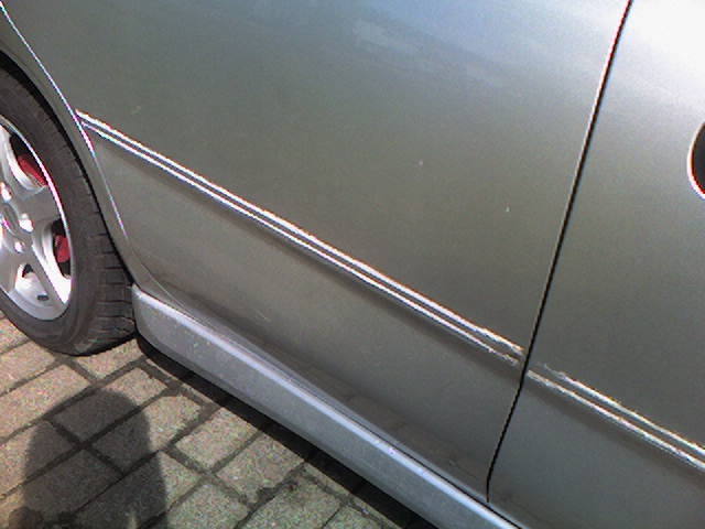

Nach sehr langen nachdenken ,hat mein Man heute die leisten abgemacht .
Und der rest leim ist für mich :-( sch*ss arbeid :td:
Aber ich finde ihn ohne leisten doch schöner und ich denke das wir jetzt die türgriffe schwarz lassen ,ein bisschen kontrast muss da sein .
so siehts jetzt im moment aus :O (noch viel arbeid )

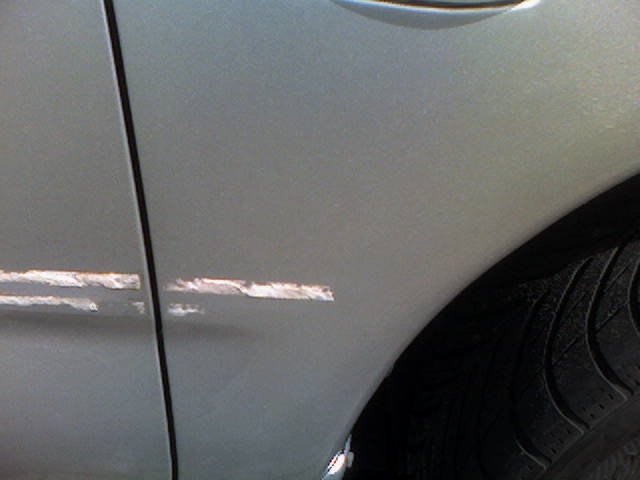

Die ehrste tür ist fertig :ok: mit terpentine einweichen lassen und dann gehts ab.Aber gleich danach mit wasser nachspülen und mit autowax rüber .

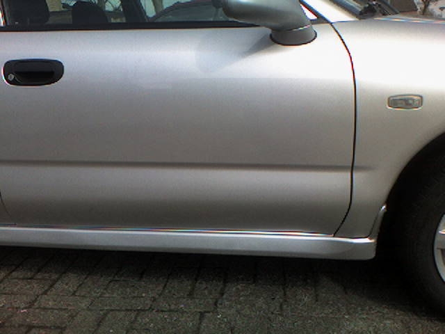

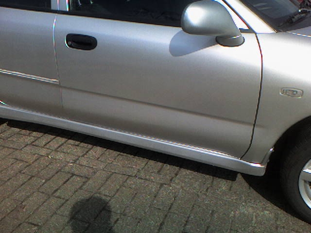

zum vergleich ein altes foto mit seitenleisten
ohne
52/77 19.04.2008, 17:23
Muss auch sagen, beim Vorfacelift sieht es allemal besser aus, wenn die Seitenleisten ab sind.
