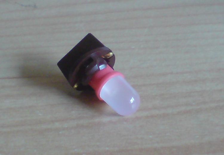

So ist es :ok:
So schauen die in rot aus, wenn sie im Sockel für den Tacho sind.

Aha... guck an. Man lernt halt nie aus :D
