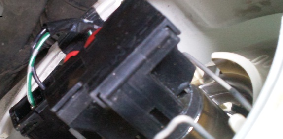

hey leute hab das ding jetz drin aber leutet i-wie nicht hab das grau rote kabel an das grüne am scheinwerfer gemacht und das graue an das schwarze siehe bild (da is noch nix angelossen weil das bild noch von gestern is ) weis einer was ich da falsch gemacht habe ? hilfe so schnell es geht :)

du nuss...des sollst nich ans abblendlicht klemmen sondern ans standlicht.die kleine extra birne.
und dann kanns sein das du die kabel andersrum anklemmen musst.
sind ja LED´s drin und die brennen nur bei richtiger polung.
also vorm richtigen anschließen mal die kabel nur ranhalten und gucken obs läuft.

haja hab doch an die kleine birne gemacht ist doch richtig ?! mom ich geh nochmal runter und pol des mal um

44/46 22.05.2010, 16:03
des sah auf dem bild aus wie der 3 polige stecker für die H4 birne...

so hatte es richtig nur die klemmen waren schei*e hab es einfach gelötet jetzt is es perfekt :) endlich jetzt i-wann noch die hinteren, aber sieht echt geil aus !
danke euch allen für die unterstützung !!!

46/46 23.05.2010, 12:30
sauber!
löten is eh das beste.dauert halt länger wie quetschverbinder.
gibt allerdings auch so lötverbinder die man nur warmmachen muss.
wenn du dir das gefummel ersparen willst ;)
