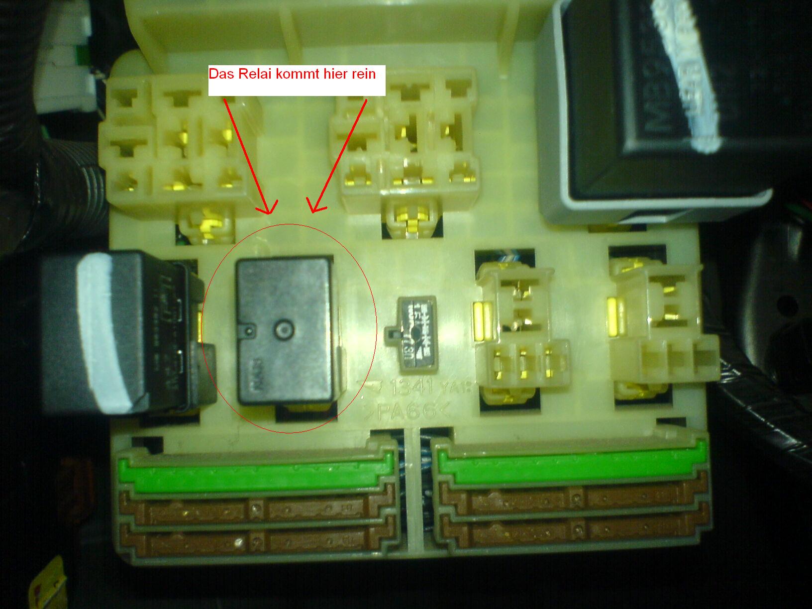

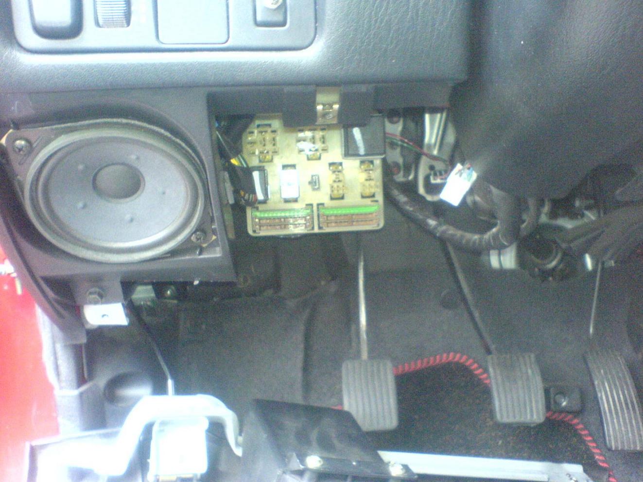

Ich möchte hier mein Wissen ĂŒber die Nebelscheinwerfer verbreiten.
Ich hatte das gleiche Problem wie Fallout, ich konnte die richtigen Kabels im Innenraum nicht finden. Aber jetzt wo alles funzelt eine kleine Hilfe an alle.

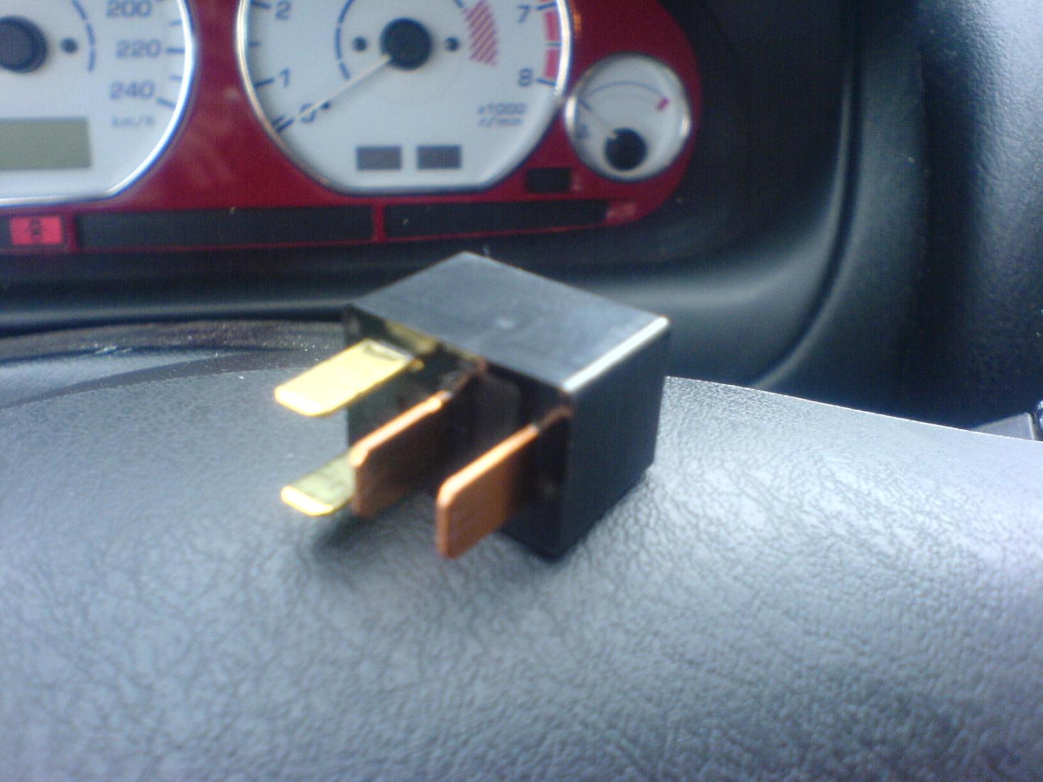

Erstens: mĂŒĂŸt ihr euch ein Relai kaufen, kostet nicht die Welt 10,19 Euros bei
einem Mitsubishi HÀndler. Ohne das Relai lÀuft da gar nichts mit originalen
Kabeln. Siehe Foto 1

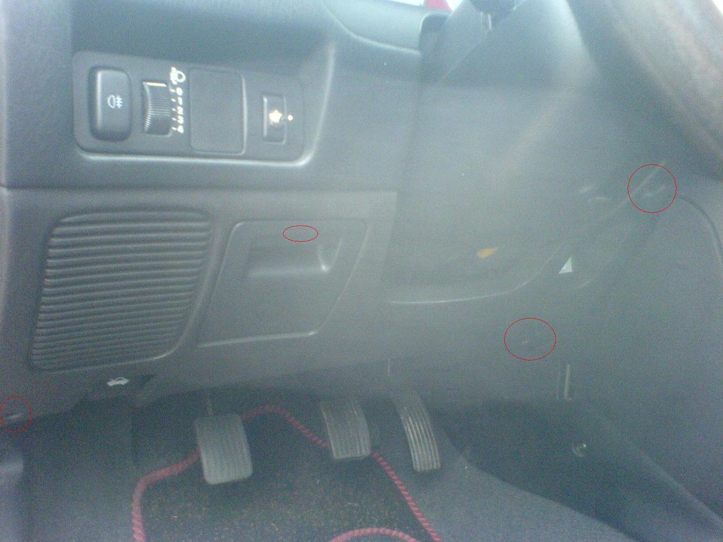

zweitens: mĂŒsst ihr die Abkleidung lösen 4 Schrauben. 2 Foto
drittens: das Relai an der richtigen Stelle einsetzen. 3 und 4 Foto

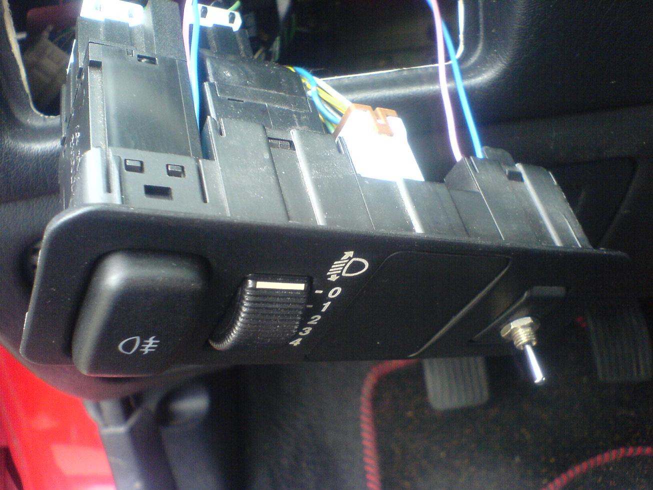

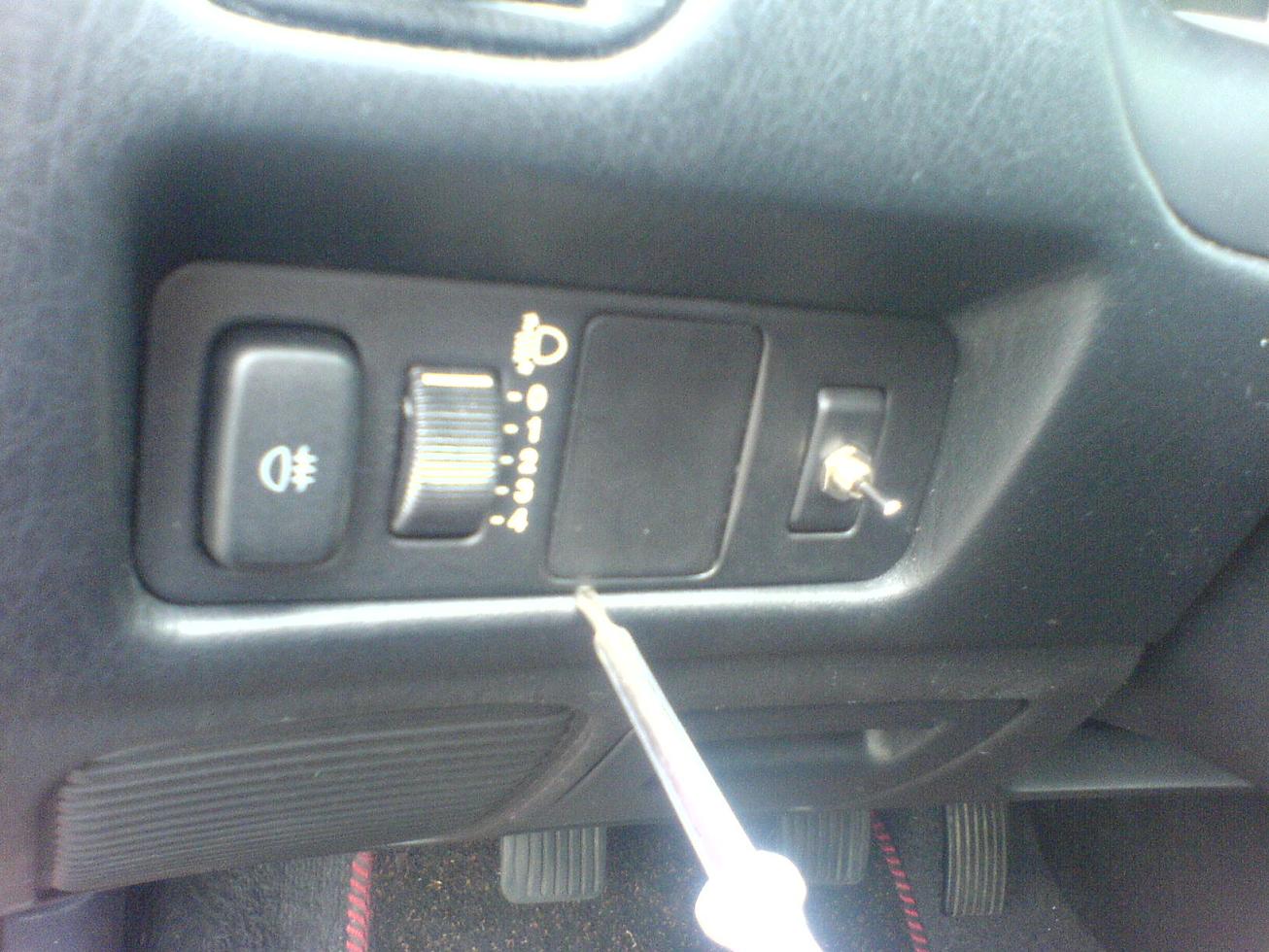

viertens: den Hauptschalter fĂŒr die Nebelschlußleuchte rausnehmen,
rausfummeln geht am besten mit einem flachen Schraubenzieher
siehe Foto 5 und 6.

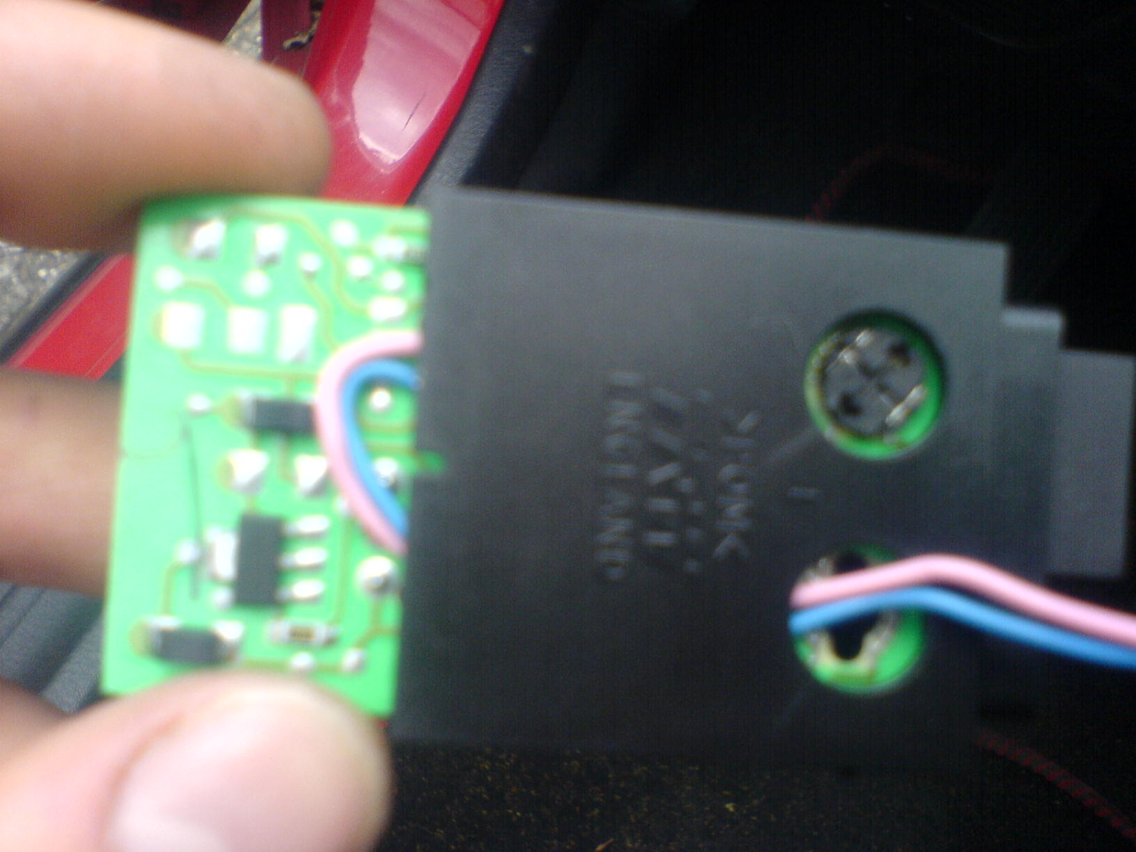

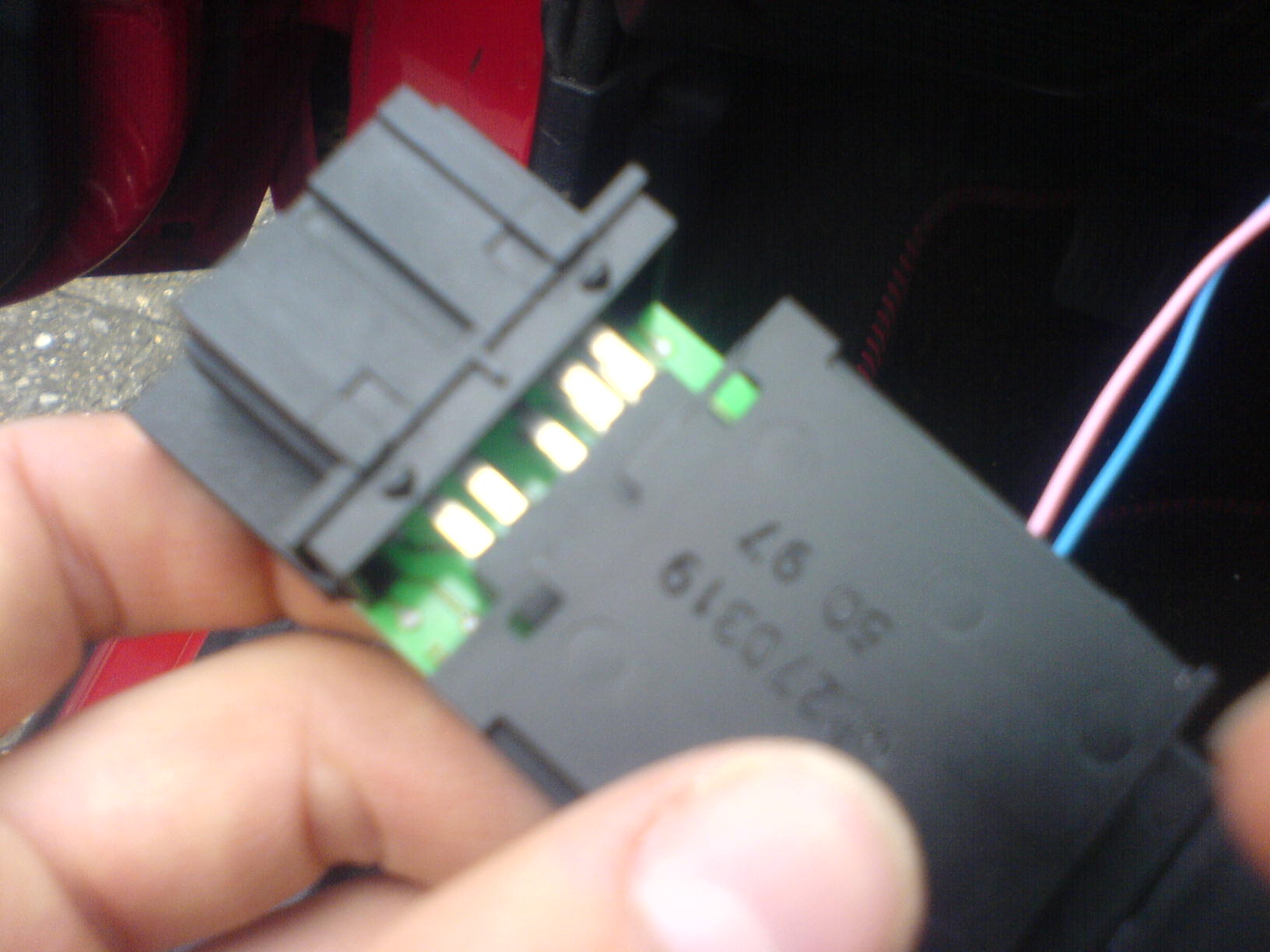

sechstens:Nebelschlußleuchtenschalter auseinanderbauen und die Kabels fĂŒr den Schalter hier dranlöten, siehe Foto 7 , 8 und 9
siebtens alles wieder zusammenbauen Kabels gut im Schalter einfĂŒhren siehe Foto 10.
erstes Foto= Relai.JPG (148.29 KiB) 2837x betrachtet
zweites Foto = die Verkleidung.JPG (190 KiB) 2837x betrachtet
drittes Foto .JPG (172.15 KiB) 2837x betrachtet

55/133 18.04.2007, 15:43

DateianhÀnge
viertes Foto .JPG (182.75 KiB) 2831x betrachtet
fĂŒnftes Foto.JPG (171.16 KiB) 2831x betrachtet
sechstes Foto.JPG (160.94 KiB) 2831x betrachtet
siebtes Foto .JPG (179.63 KiB) 2824x betrachtet
achtes Foto.JPG (159.06 KiB) 2824x betrachtet
neuntes Foto.JPG (194.44 KiB) 2824x betrachtet

NachtrÀglich Nebelscheinwerfer!?!
DateianhÀnge
zehntes Foto.JPG (171.01 KiB) 2820x betrachtet

Vielen Dank erstmal an Serjega. Werde mich am Wochenende gleich an die Arbeit machen. Eine Frage hÀtte ich da noch. Muss ich das Relais unbedingt beim HÀndler besorgen? Oder kann ich ein anderes nehmen? Also sind diese Steckverbindungen irgendwie genormt oder so? Falls ja, welche Bezeichnung hat das Relais?
feed me a stray cat
Fallout
09.02.2007
36 Themen, 1472 BeitrÀge
5x erhalten, 2x gegeben
61/133 18.04.2007, 21:00
Also ich hatte mein Relai in einen Elektroladn gekauft und bei mir waren die stecker anders. denke schon dass man es lieber bei mitsubishi kaufen sollte. jedoch hat mein relai nur 3€ gekostet :ok:
03.02.2006
30 Themen, 862 BeitrÀge
62/133 19.04.2007, 06:51
Boogie
Du sollst an diese 2 Kontakte keine Spannung anschließen.
Es dient dazu einen Schalter dort anzubringen, :haha:
Fallout
Bitte bitte .
Ich weiß es nicht um ehrlich zu sein ob du dieses Relai woanders kriegen kannst. Wenn dein Mitsubishi HĂ€ndler zuweit weg wohnt kannst ja erstmal das Relai
von den Nebelschlußleuchte benutzen. Es ist das gleiche und befindet sich links von dem Nebelscheinwerferrelai. Beim TĂŒv wirst du aber Probleme kriegen
wenn deine Nebelschlußleuchte nicht funzelt, deshalb rate ich dir ein Relai zu kaufen und beruhigt dein Cari fahren :haha:
