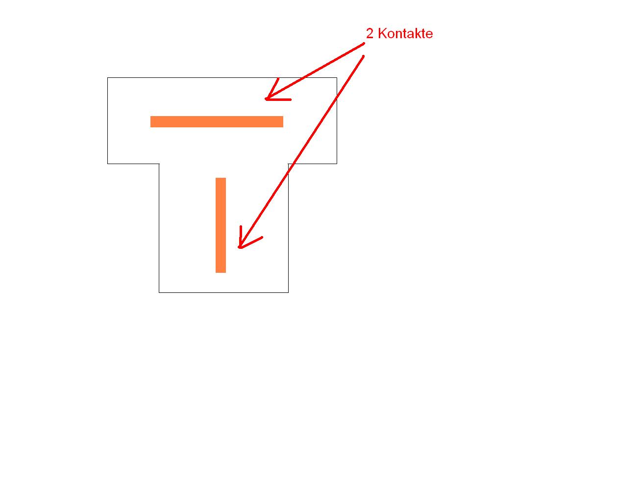

Vorne sind 2 Stecker für Nebelleuchten schon vorgelegt. Wichtig:
Die Stecker sind weiß und sehen so aus siehe pic
Ja du verstehst das richtig ich kann NSL und Nebelfrontleuchten einzeln steuern.
Die NSL funktioniert wie vorher auch mit dem originalen Schalter. Die Frontnebelleuchten steuerst du mit dem angelötenden Schalter. Den blauen und den Rosa Kabel verbindest du nur mit dem Schalter. In dem NSL Schalter sind
schon 2 Schaltungen vormontiert. Kannst ja mal den Schalter zerlegen und dich
selber überzeugen dass da 2 Schaltungen schon drinne sind.

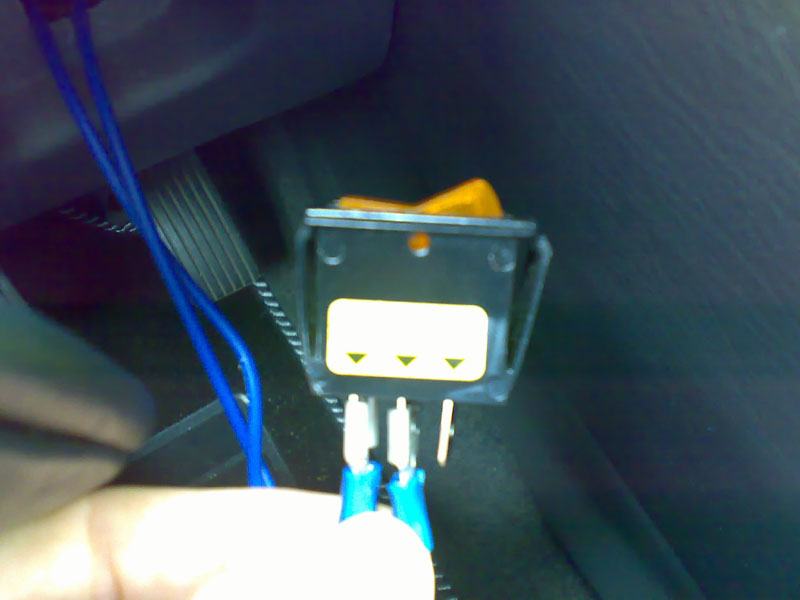

@Serjega: Guck ma ich hab jetzt einen schalter im auto. Also einen zusätzlichen für die nebelleuchten. der schalter selbst hat hinten 3 anschlüsse. 2x PLUS und einen MINUS für die Leuchte. Meine frage ist jetzt, kann ich auch denn schalter für die verbindung verwenden? MUss ich dann einfach die beiden PLUS anschlüsse mit dem Schalter der NSL verbinden? fals du es immer noch nicht verstehst mache ich später ein bild, dann verstehst du sofort was ich meine.
Danke

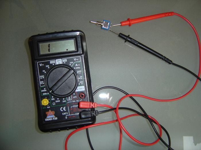

Hast du eine Led an deinem Schalter???
Hast du vielleicht einen Voltmeter, Multimeter???
Mit dem wär das ganze viel einfacher

naja das ding ist ja ich weiß welche anschlüsse bei mir + und welcher - ist. also einfach die beiden + an den NSL schalter legen
HIer hab ich minen jetztzigen Nebelleuchtenschalter auf dem Bild. Wo die beiden blauen Kabel dran sind sind die beiden + anschlüsse. Der der frei ist, ist - also damit die LED leuchtet wenn der schalter an ist. Muss ich also einfach die blauen kabel jetzt mit dem NSL schalter verbinden??? kann ich da auch diese klemmen lassen oder sollte ich besser das Kabel an den schalter ranlöten?
