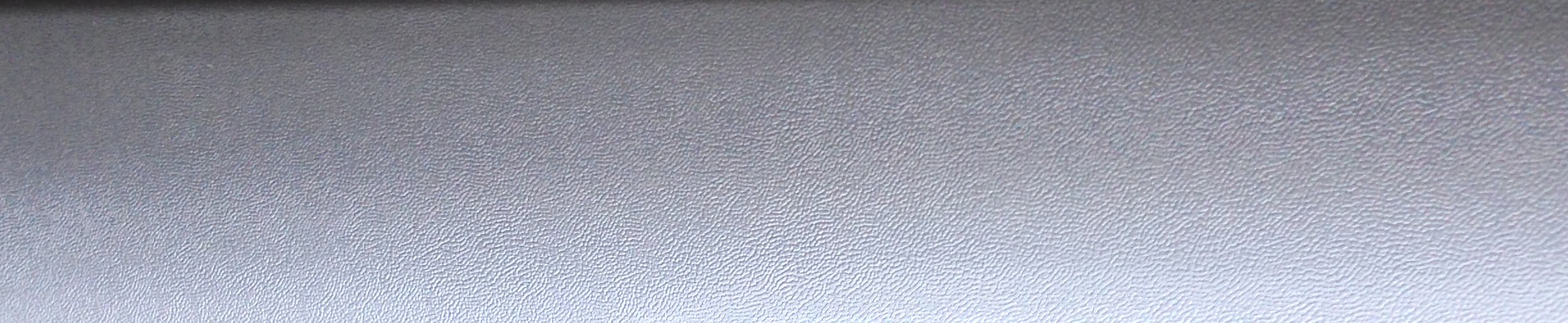

Ich hätte da noch eine Frage an die Leute, die die Zierleisten in Wagenfarbe lackieren lassen haben.
Wurden die Teile bei euch vorher glatt geschliffen, oder erkennt man bei genauen hinsehen immer noch, dass es eine raue Plastikoberfläche ist?
Ich habe eine Zierlieste die ich von einer Reparatur übrig hatte, mal testweise lackieren lassen. Siehe Bild. Man erkennt, dass die Oberfläche weiterhin rau ist. Wie ist es bei euch?

76/77 13.06.2014, 09:37
Bei meinen ehemals ab Werk lackierten Leisten hat man die rauhe Fläche auch noch erkannt.

77/77 13.06.2014, 23:13
Ok ich dachte die wären glatt gewesen, habe aber auch noch keine Cari mit werksseitig lackierten Zierleisten aus kurz Distanz gesehen.
Dann werden sie bei mir wohl auch rau bleiben (müssen). Bin mal gespannt was der Lackierer für die Arbeit haben will.
