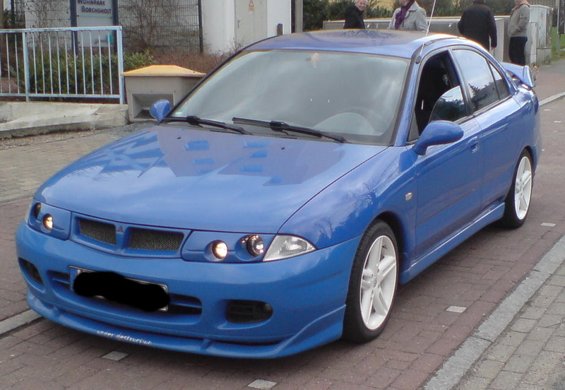

Es hat sich nun mittlerweile als sehr günstig herausgestellt, dass ich die Fahrerseite auch nochmal bekommen habe. Zwar war das Plastegehäuse ansich kaputt, aber der Sockel war noch heile.
Den brauchte ich ja nun, da der Schweisser den Beifahrersockel vergeigt hat. Nachdem ich nun nen Ersatz Carisma Spiegel noch bekommen hab, konnte ich nun wieder von vorne anfangen und hab das diesmal bei meinem Paps in der Firma schweissen lassen. Das Ergebnis ist wie erwartet gut und nun geht es weiter. Beide Sockel sind nun nach ein paar Ausbesserungsarbeiten lackierfertig. Die Spiegel sind mit Hilfe von Faserspachtel dabei, in Form zu kommen. Allzuviel is das von der Menge ja nicht, aber ich hasse diese Schleiferei :D
Naja mal sehen. Ich denke ja, dass ich das diese Woche noch durchkriege und die endlich richtig verbauen kann....

So, endlich sind die Spiegel nochmal fachmännisch verspachtelt und auch lackiert worden. Will hier natürlich auch nicht mit Bildern geizen.
Ich hab keine Ahnung mehr, wieviel Arbeitszeit nun tatsächlich in beiden Spiegeln steckt, aber selbst nachdem der erst perfekt war, hab ich den zweiten vergeigt und musste nochmal einen machen. Es war definitv eine Arbeit, die ich mir nicht nochmal machen würde, es sei denn einer meiner Spiegel geht kaputt ^^
Alles ist nach wie vor elektrisch und funzt auch alles prima.

Sieht top aus - schöne Arbeit Enno. :ok:
Ich wette wer es nicht weiß wird das bestimmt nicht sehen, das es mx Spiegel sind.
72/81 06.04.2010, 12:50
Auf keinen Fall. Ich muss mich auch mal selber loben und sagen, dass ich das Gehäuse echt gut angepasst bekommen hab. Das sieht aus, wie original und sie funktionieren, wie original mit einklappen und dem ganzen Elektrikkram...
Sie sind ja auch nicht viel kleiner, als die normalen, nur halt so Tropfenformmäßig.
