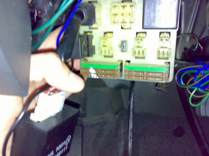

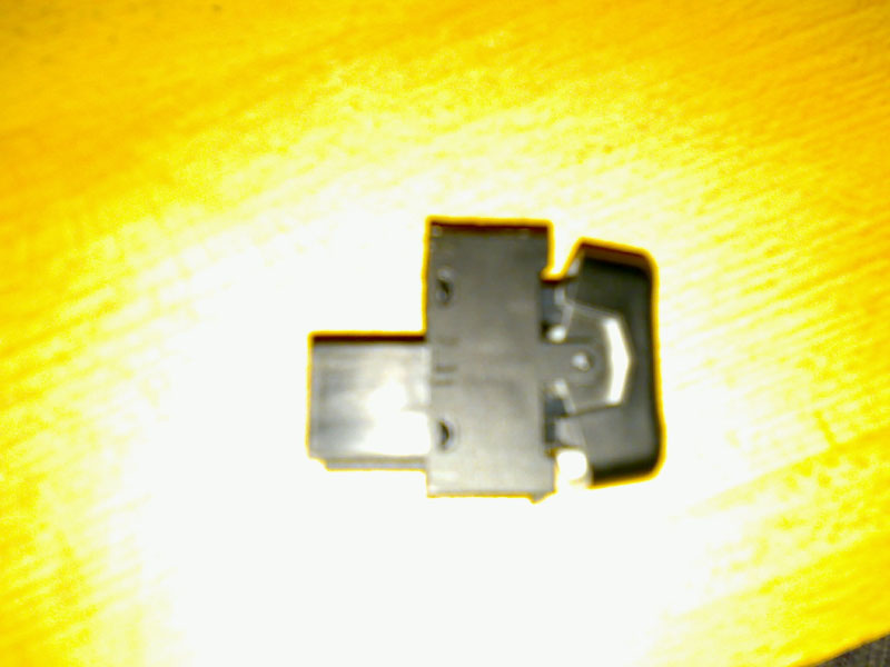

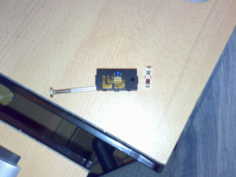

so jetzt bin ich am ende mit meinen Versuchen die Nebelleuchten hin zu bekomen.
ICh wollte das jetzt so wie SERJEGA machen. Hab mir schon ein Relai gekauft. baue heute meinen NSL Schalter aus und was sehe ich da :td:
Ich denke nicht dass es bei diesem schalter klappt was zu machen. der ist glaub ich wirklich nur für NSL und nichts anderes mehr :-(

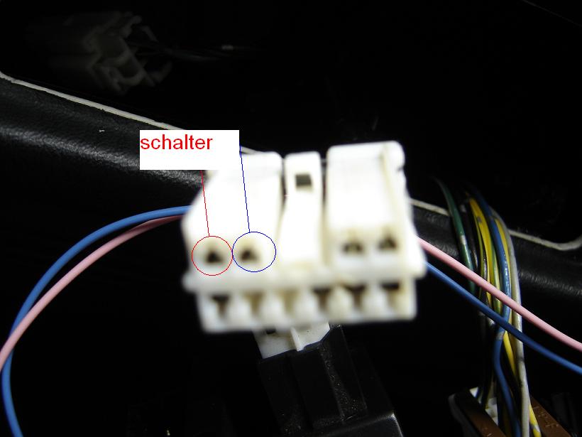

84/133 16.05.2007, 17:56
Ja cccp carisma die gleiche Idee hab ich auch.
Deshalb hab ich dir die Kabels rausgesucht.
Sehe Foto:
1 Kabel ist GRÜN mit weißen Streifen
2 Kabel ist GRAU
Da klemmst du den Schalter dazwischen.
Informiere mich ob es geklappt hat :haha:

85/133 18.05.2007, 07:29
jawohl danke werde ich machen. bin selbst voll gespannt. jetzt weiß ich zumindest schon welche kabel das sind und muss nicht rumsuchen. danke danke :ok:

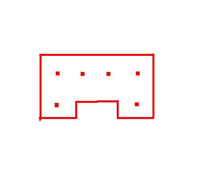

86/133 21.05.2007, 14:38
HEy Serjega wieder mal eine schlechte Nachricht. Hab mal eben in der Mittagspause nachgeschaut wegen den kabln. Und die Kabel haben bei mir andere Farben (wie sollte es denn auch anders sein bei meinem Glück mit den Nebels :haha: ) Kannst du mir vielleicht sagen welche Plätze am Isostecker dafür vorgesehen sind. HIer hab ich mal groß gezeichnet wie der isostecker von vorne aussieht. Jetzt musst du nur noch vergleichen zu welchen Punkten bei dir das Grüne und graue Kabel verläuft :ok:
Danke

87/133 21.05.2007, 14:45
Wenn die Kabel in den Schalter reingehen, obwohl dieser nicht dafür vorgesehen ist, die Nebelscheinwerfer einzuschalten, werden diese wohl irgendwo tot enden. Du solltest den Schalter mal auseinander bauen und nachsehen, ob du was findest.

danke aber ich bin schon ein Stück weiter. Schalter bringt mir nichts. hab nen freien Isostecker und da dran müssen 2 Kabel sein die zu den Forderen Nebels laufen.
Serjega war so nett mir die dinger raus zu suchen aber leider haben die kabel andere farben bei mir

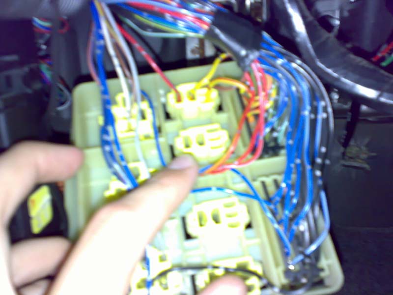

89/133 29.05.2007, 16:41
Moin cccp Carisma
Sorry für die späte Antwort erstmal. Ich hab mir den Stecker
wieder mal angeschaut. Ich denke das Foto bringt dich weiter.
Noch ein Tip. Du kannst ja die Sicherungsablage rausschrauben und
schauen welche Kabelfarben zu diesen Relai gehen welches du nachträglich
eingebaut hast.

90/133 29.05.2007, 16:47
hey serjega danke dir. Aber irgendwie ist es komisch. bei meinem Isostecker sind es nur 6 Steckplätze an deinem viel mehr wie ich sehe. Ich glaub ich werde es wirklich so mit dem kasten machen :denk:

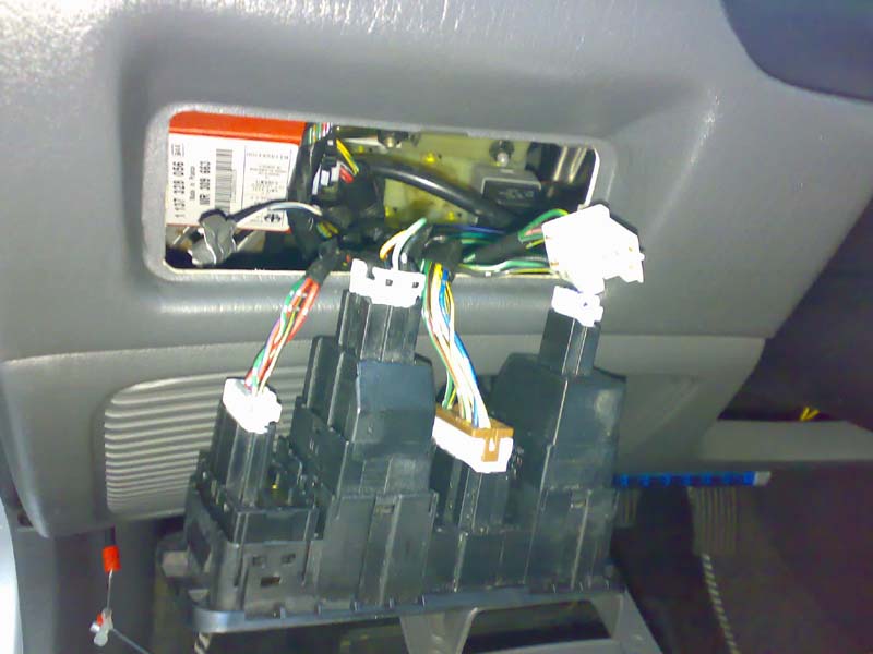

91/133 30.05.2007, 21:45
So Serjega ich danke dir erstmal für deine Hilfe
aber ich denke es wird bei mir nichts die Nebels so ein zu bauen, weil bei mir von MItsubishi die Kabel garnicht verlegt worden sind denke ich.
Erstens hab ich einen ganz anderen Isostecker. bei dir hat der Isostecker 10Steckplätze und mein einziger freier Isostecker hat nur 6 das heißt er ist kleiner und würde noch nicht mal in einen passenden schalter passen.
Zweitens: Hab heute den Kasten abgebaut wo das Relai reinkommt und festgstellt dass zu diesen stecker wo das Relai reinkommt gar keine kabel hinlaufen :td:
Also ich bin echt am ende mit meinen nebelleuchten. Keine Ahnung was ich noch tun soll damit die dinger richtig funzen :denk:
