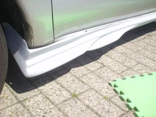

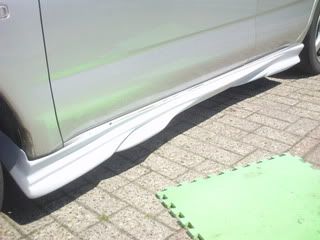

So wir haben jetzt die schweller von Tuning-gt ,aber jetzt wo die alten ab sind sieht man das das nicht 100% passt .Da vorne so eine wólbung drin ist und der schweller grade ist .Da ist viel zu viel luft hinter und an der seite auch :hau: :hau:
Ich hatte sie ja erst auf die alten schweller gehalten und da sah es ja aus alsob sie gut passten ,aber ohne die alten passt da echt nichts ....
Wie kann mann das jetzt lösen ?

anlamieren oder ihr macht wieder die originalen drunter und setzt die neuen davor... :denk:

das wollte ich auch erst machen mit die alten dahinter ,aber dann stehen die anderen zu weit raus ....

Ordentlich mit Klebeband abkleben und den Übergang laminieren, ausschneiden, spachteln und schleifen....Farbe, feddich.
Ein Samstag reicht dafür ;-)

Joh Man ,ein Samstag reicht dafür ...Wenn das Wetter mitspield :)
Naja ,so wie es aussieht werden wir sie wohl anlaminieren müssen ,also das heisst dann auch lackieren am wagen und das draussen (da wir keine garage haben)
Wird schon irgendwie klappen ,unsere front haben wir auch fertig bekommen

warum am wagen lackieren?
ich würde die türunterkanten und die originalschweller mit gutem klebeband abkleben.
kein so mülliges kreppband-da kommt ab und zu harz durch...kenn ich zu gut ;)
dann den schweller dranschrauben(geht von unten oder?!?war bei meinen so...)
und dann auf das klebeband laminieren.
danach kannst die schweller abnehmen und von hinten noch verstärken und dann erst schleifen.
ne andere möglichkeit wäre auch den schweller passend zu feilen/schleifen.
also überall da wo er anstößt was wegnehmen und das so lange bis er gut passt.
direkt ans blech spachteln würd ichs auf keinen fall...das reißt über kurz oder lang.

das mit dem schleifen machen wir :ok: haben vorhin nochmal richtig vor gesessen und alles gut angeguckt ..das müsste gehen mit rausschleifen an den ecken .Und geschraubt werden diese schweller nur vorne und hinten an den seiten muss mann kleben .
