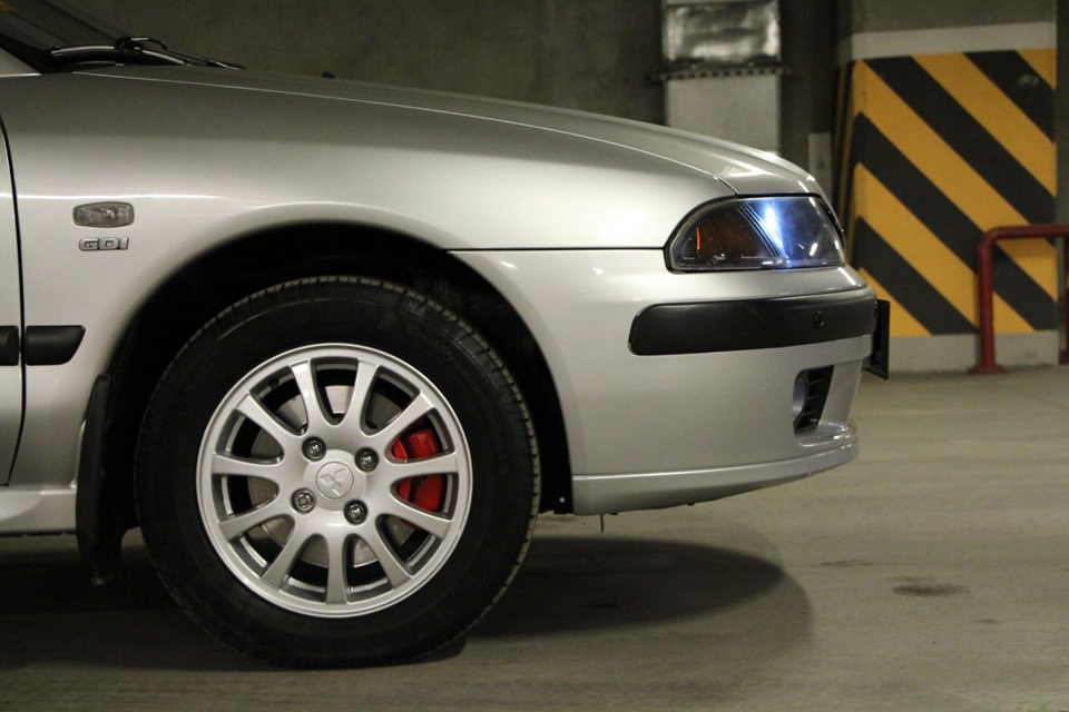

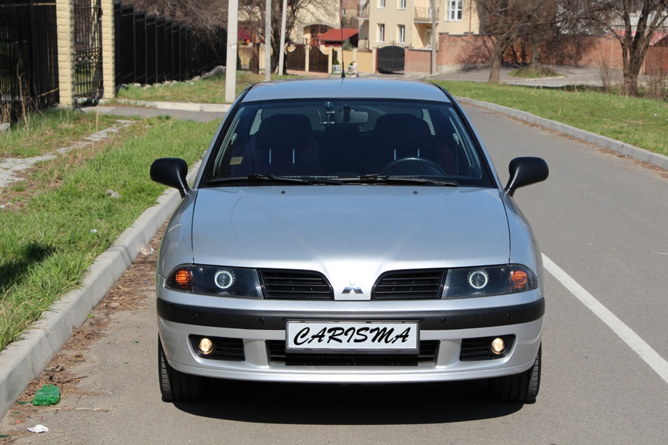

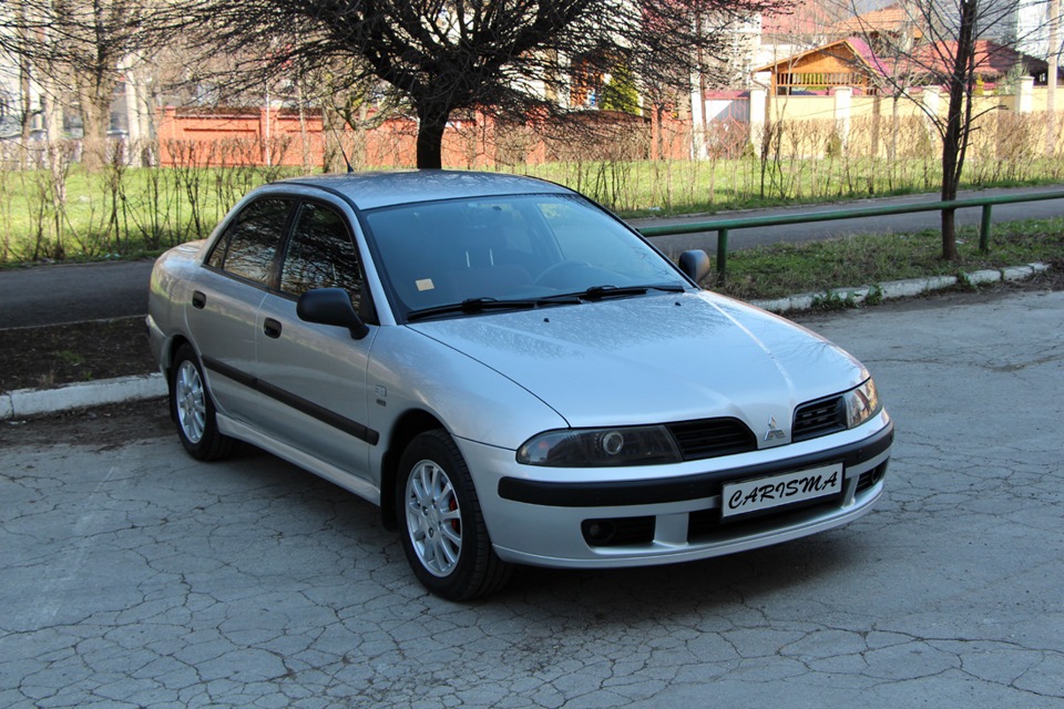

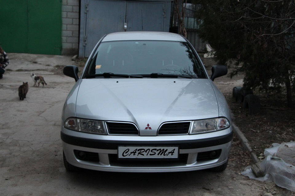

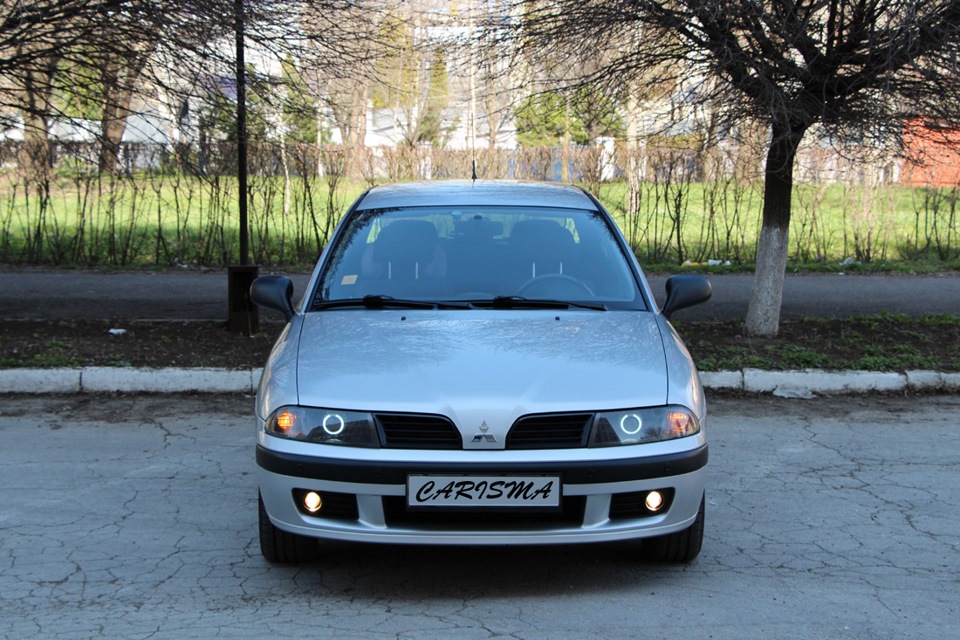

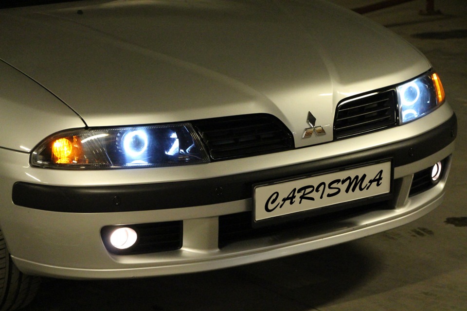

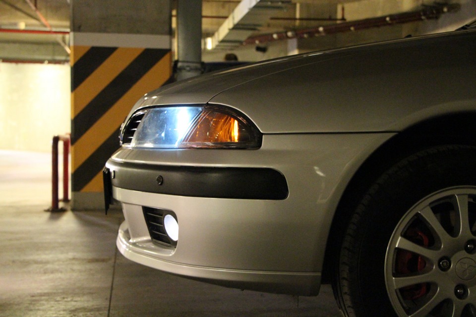

Und jetzt die Bilder B)

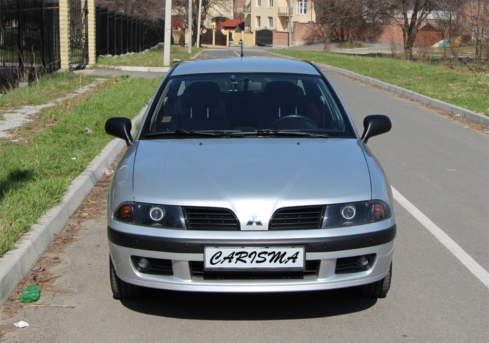

Das letzte Foto vor dem Einbau der Modulen

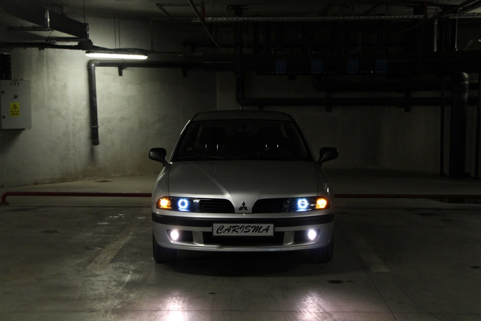

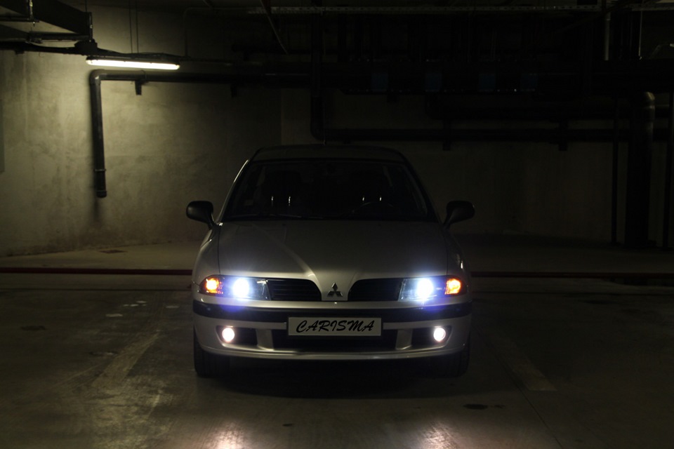

Standlicht + Nebelscheinwerfer

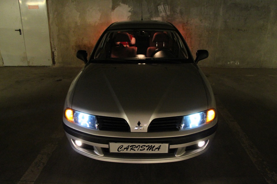

Fernlicht + Nebelscheinwerfer
