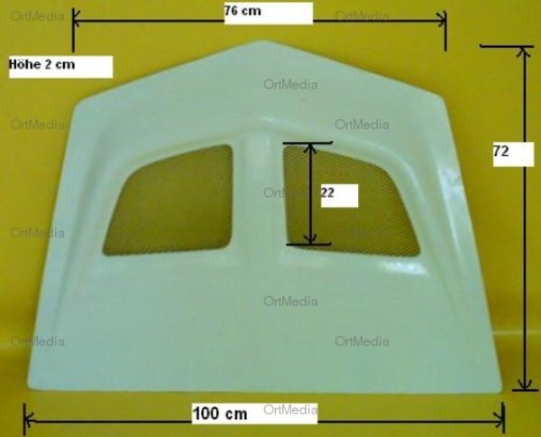

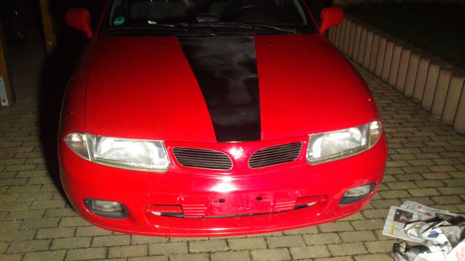

Guten Tag,
ich wollte mal fragen, ob es gehen würde bei einem Mitsubishi Carisma 1.6 DA_0 Baujahr 97Lufthutze EVO UNIVERSAL
anzubringen. Da ich nehmlich auf der Motorhaube Wellen habe siehe bild (1).
Und da mit ihr seht welches bau teil ich meine habe ich da noch das bild für euch (2).
Das ist das erste bild und da wo der streifen ist ist die Erhöhung
Das ist das zweite Bild
Mit freundlichen Grüßen Sebastian

möglich ist es, hab schon viele gesehn die das haben,
ein häufiges Problem besteht darin das man diese GFK-UniversalHutze einlaminieren muss, da sich aber GFK + Metal nicht verträgt wird dir jedes halbe Jahr der GFK-Spachtel/Lack reißen (spreche da aus erfahrung bzw. ich sehs immer auf Treffen), entweder voll-GFK Haube oder Hutze aus Metal zum einschweißen (beides vorher mit Tüv abklären)

nerz schrieb:29.11.2013, 16:50möglich ist es, hab schon viele gesehn die das haben,
was du da schreibst ist nicht ganz richtig. natürlich verträgt sich gfk und metall. man muß nur berücksichtigen das gfk und metall unterschiedlich bei temperaturschwankungen arbeiten. und wenn man da auf die "tuningprofis" hört die einem sagen mann soll das mit karosseriekleber machen hatt man schon verloren. ich habe bei einem unserer klubmitglieder bei einem spacestar ne hutze verklebt die jetzt sicher schon 6 jahre drauf ist und da ist nix gerissen oder eingefallen. es ist ebend wichtig wer es macht und wie es gemacht wurde. wenn du von sowas keinen plan hast lass lieber die finger davon.

dann sag uns doch wie du das hinbekommen hast =) bisher habe ich noch keine Brauchbaren Ergebnisse gesehn und das was ich oben geschrieben habe sind meine Erfahrungen mit Hutzen
