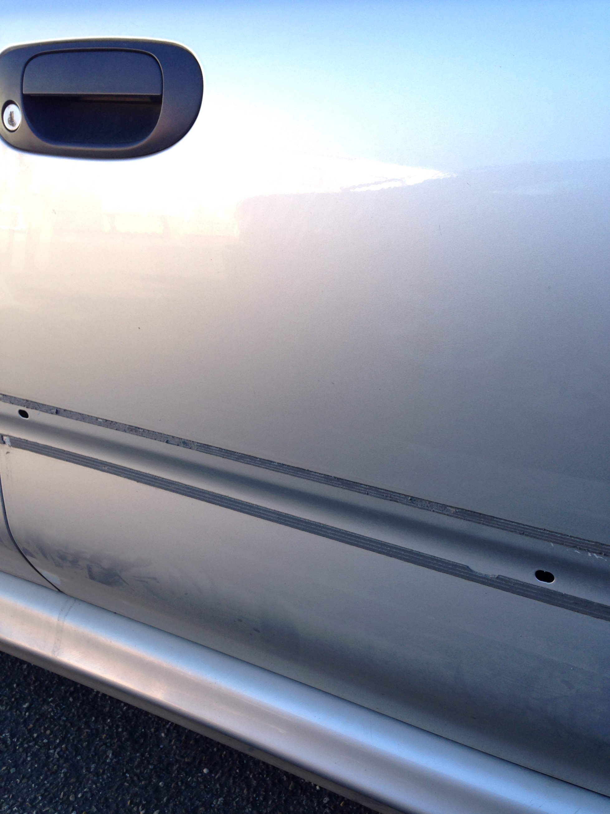

habe gestern die Zierleisten abgebaut und zum Lackierer gebracht um sie in Wagenfarbe lackieren zu lassen.
Jetzt wollte ich in der Zwischenzeit die Klebereste von den Türen entfernen um neuen Kleber anbringen zu können, wenn die Zierleisten fertig lackiert sind.
Aber dieses Dreckszeug geht nicht ab. Wasser war absolut hoffnungslos, aber war mir vornerein klar.
Spiritus bringt auch nichts, da zeug löst sich nicht auf und lässt sich kaum abrubbeln.
Das ist auch nicht ein bisschen Kleber, sondern zwei ganze Streifen die ich pro Tür wegkriegen müsste, siehe Bild.
Hilfe! Fön wäre noch eine Idee, aber ich krieg kein Stromkabel zu meinem Parkplatz. Hochdruckwasserreiniger an so einer Selbst-Waschanlage hat auch nichts gebracht.
Wer hat noch eine Idee? Irgend eine Knetmasse die das Zeug rausreißt?

Hallo Thinktwice, entweder rubbelst du wie ein Irrer mit dem Finger dran rum oder kaufst dir einfach einen Folienradierer, spannst den im Akkuschrauber und hast den gesamten Kleber innerhalb von 10 Minuten runter.

wenn sie doch eh wieder drauf sollen, lass es doch so... :denk:
da der kleber ja flexibel ist, passt der sich den unebenheiten schon an...
