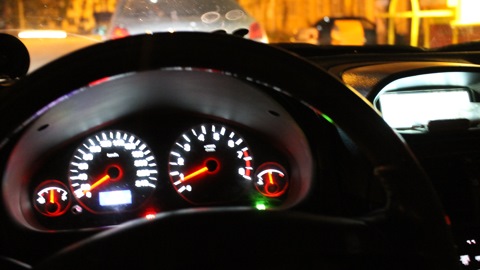

Hallo,
habe soeben auf einer Russischen Seite ein Bild gefunden. Nun meine Frage wie man den Tacho so wie in dem Bild hinbekommt?
P.S. Es handelt sich in dem Bild um einen Carisma Tacho.

Was genau willst du jetzt?
Dass der so grell weiß leuchtet erreichst du einfach indem du die Tachobeleuchtung austauschst. Wenn ich mich richtig erinnere sind das T10-Sockel, nur beim Bordcomputer ist ein T5-Sockel drin. Suche einfach mal bei ebay nach "LED Tachobeleuchtung", wirst genug finden.
Was die roten Zeiger angeht wird es schon schwieriger.
Dazu müssen die Lichtwellenleiter zu den Zeigern hin mit einem Dremel abgefräst werden. Dann kannst die Zeiger mit SMD-LEDs beleuchten. Google mal etwas, vor einigen Jahren habe ich eine Anleitung diesbezüglich gefunden.

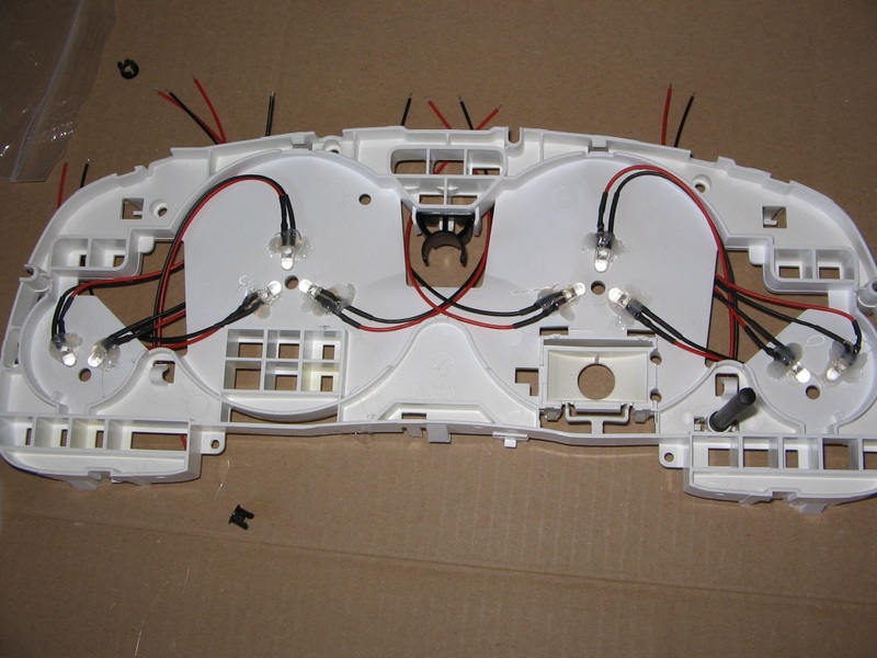

Habe gerade etwas gegoogelt und das hier gefunden !
meint ihr das Funktioniert wenn ich mir in eBay Weiße Led Tachobeleuchtung kaufe und dann hinter die Zeiger Rote Led's einbaue, so wie auf dem Bild?
Nur weiß ich nicht wie ich die Kabel dann anschließen muss, damit die Zeiger mit der Tachobeleuchtung angehen.?
Außerdem möchte ich, dass ich die Zeiger auch mit über den Dimmer dimmen kann.
-- hinzugefügt am 06.07.2014 13:58:

lesw1896 schrieb:06.07.2014, 12:37Habe gerade etwas gegoogelt und das hier gefunden !![]()
Nein, wie ich schon sagte, werden die Zeiger mit LWL versorgt. Solange die LWL bestehen bleibt, erhalten deine Zeiger auch das Licht dass von der LWL her geführt wird. Fräßt du die LWL weg, hast du mit dem Bild ziemlich genau das was ich mit den SMD-LEDs meinte. SMD-LEDs haben aber meist ein größeren Abstrahlwinkel weshalb die Beleuchtung gleichmäßiger wird.

Naja ich könnte ja auch, wenn das eh nicht klappt mit dem dimmen das Signal des Lichtschalters nehmen um die Zeiger mit Strom zu versorgen und zu beleuchten. Da wird sich ein weg finden. Dachte nur das jemand von euch vllt Ne bessere Variante hat.

Und das wäre auch mein Vorhaben gewesen die wie du sagtest lwl durchzutrennen und die Zeiger einzeln zu beleuchten. Eig. Kein großes ding.
