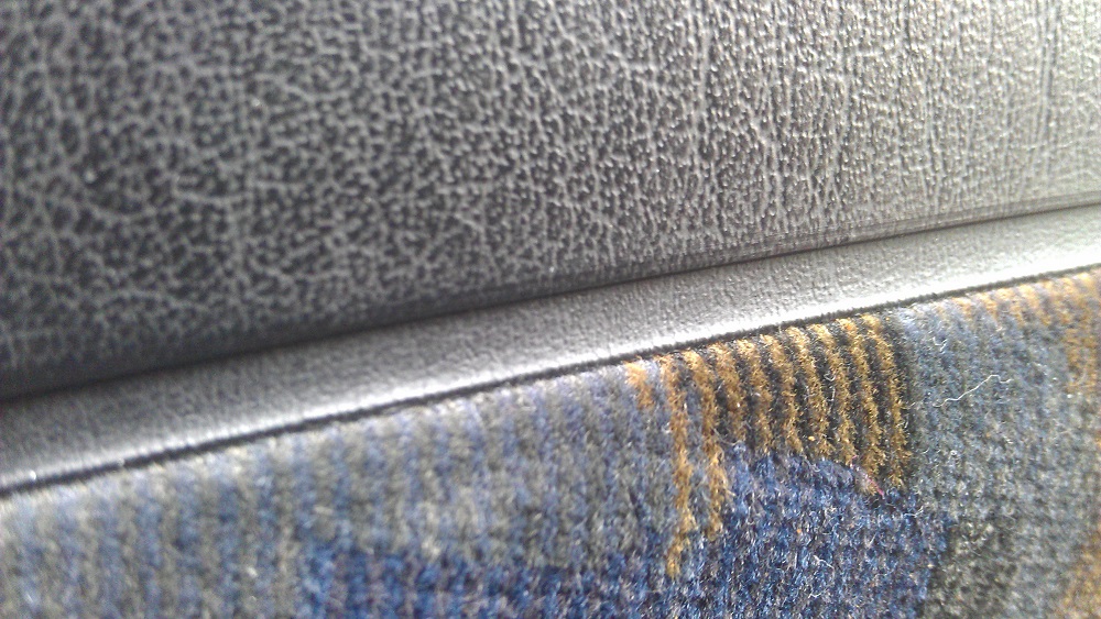

Hallo,
Da der olle alte Stoff an den Türverkleidungen sich langsam verabschiedet, wollte ich wissen ob jemand den Stoff an den Türverkleidungen vom vorface schonmal neu bezogen hat. Vom facelift cari gibt's ja schon nen thread mit genauer Anleitung und Bildern. Jedoch nicht für den vorface, ich hab mir mal die Türverrkleidungen angesehen und musste feststellen, dass diese sich nicht so einfach in 3 Teile zerlegen lassen und außerdem ist der stoff noch mit einer Art Gummi umrandet.
Hoffe jemand weiß da mehr als ich.

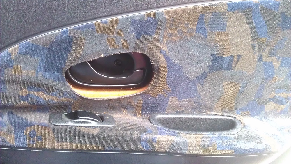

Hier mal 2 Bilder von meinen Türverkleidungen.
erwähnte Gummirand..

Wie wäre es mit wieder "an-der-Pappe-kleben" ? Solange du keine Löcher hast und die weiter verwendbar sind, würde ich alle Elemente ausbauen ( FH-Bedienteil, Türöffner, etc ...) und an der Stelle wieder an der Pappe kleben.

Ich hatte mir jetzt überlegt, mit einer Schablone die Form des Stoffes auf die Passende Größe zu schneiden, dann 1 cm mehr Rand lassen und diesen dann wie eine Kante umschlagen und mit einer schicken Naht zu vollenden. Dann nur noch passgenau ankleben und fertig.

Ich meinte das so, dass man die Pappen quasi trennt. Die Mitte mit dem Stoff rausschneiden. Dann beide Stücke beziehen und dann wieder zusammen setzen.
Man könnte das ehemalige Stoffteil ja mit GFK Matten von hinten an die Pappe kleben. Wenn man alles bezieht, wird das auch gut. Macht man nur das Stoffteil, wirds Murks, weil man beim Sägen sicher das Leder zu doll beschädgt.
Ja, Facelift Pappen passen einfach so. Du solltest nur die passenden Türpins dazu haben. Die alten gehen auch, da sie kleiner sind als die Facelift.
