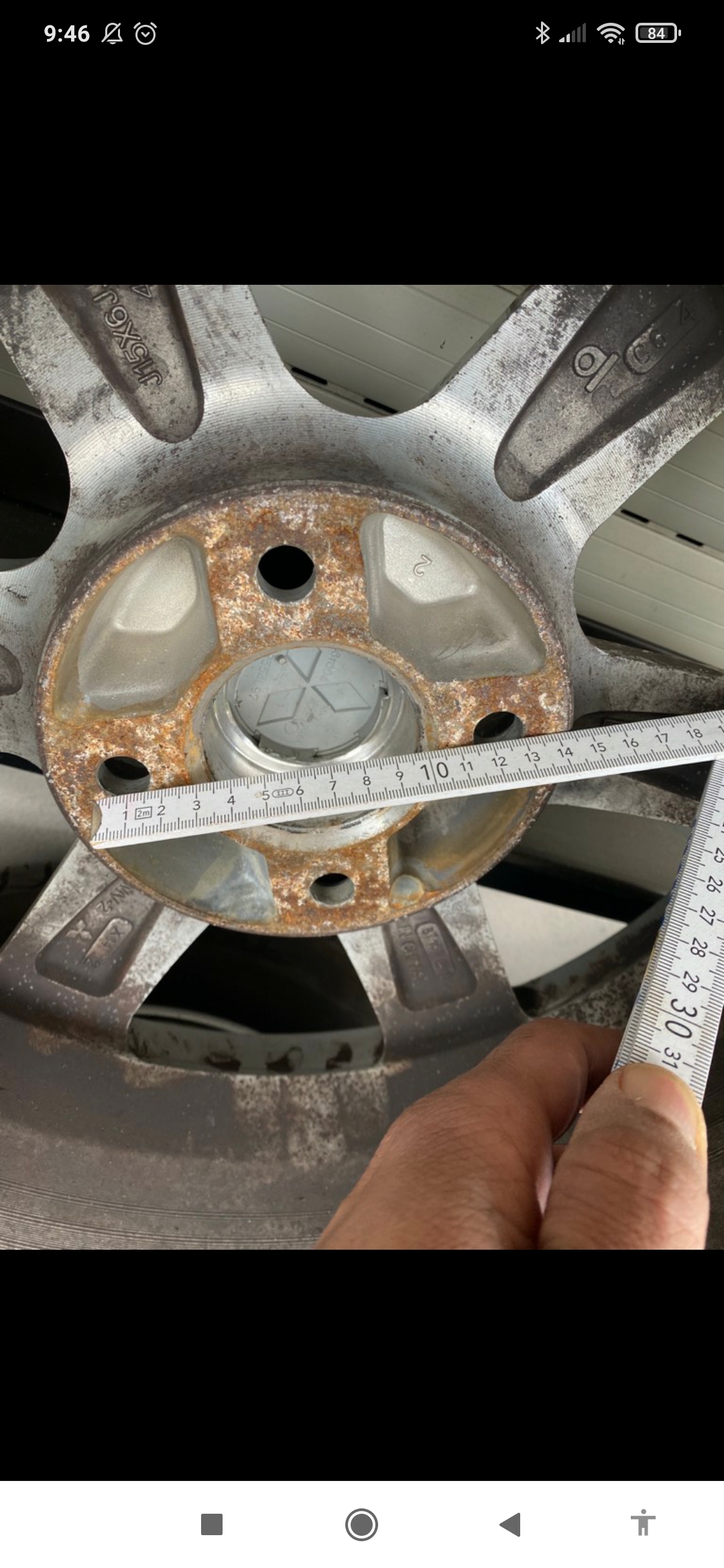

Hallo Leute,
ich hab nen Carisma 1.9 DI-D 102 PS Baujahr 2003, da gehören lt. Internet Felgen der Größe
6Jx15 RT 46, 4x114, 3 drauf. Reifengröße 195x60R15. Jetzt hab ich im Internet folgende Alus gesehen.
J15x6JJ DOT 46,Lochkreis lt. Bild.
Was meint Ihr, passen die oder Finger Weg?
Vielen Dank für Euer Fachwissen

Hallo
Beim Lochkreis wird meines Wissens von Lochmitte zu Lochmitte gemessen.
Wenn man den Zollstock auf dem Bild etwas versetzen würde, könnte es mit 114,3mm hinkommen (Radnabe sollte 67,10mm sein).
Steht dazu nichts in der Kleinanzeigen-Beschreibung?
Frag doch mal den Verkäufer nach der KBA-Nummer oder Mitsubishi-Teilenummer der Felgen, die innen irgendwo aufgeprägt sein müsste, dann könnte man im Netz für mehr Details suchen.
PS: auf der Felgenspeiche oben links im Bild steht doch sich noch weitere Werte, kann der Verkäufer davon kein Foto machen, bzw. die ganzen Werte Angeben?

Mich verwirrt das J15x16JJ Dot 46, was auf der Felge steht. Normal ist doch 6Jx15 ET 46 oder lieg ich da falsch. Mit dem Fragen an den Verkäufer ist schwierig weil er immer nur solche Bilder schickt. Kennt sich glaube noch weniger aus als ich.
Schrauben hab ich für Stahlfelgen, denkte aber nicht das die auch auf Alus passen

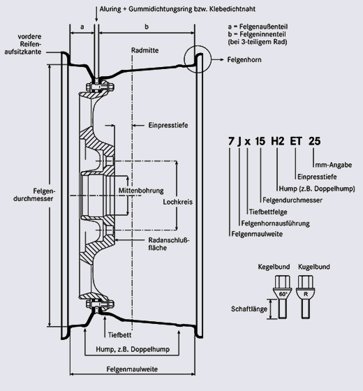

4/5 20.02.2022, 15:26
Es ist egal ob erst der Felgendurchmesser (hier 15 Zoll) oder die Felgenbreite (hier 6 Zoll) angegeben wird. Es kommt am Ende aufs gleiche raus.
J = Felgenhornausführung und ist beim PKW die übliche Felgenhornform.
JJ ist soweit ich gelesen habe für 4x4, SUV, Geländewagen, also wahrscheinlich ein noch sicheres (höheres) Felgenhorn, damit bei mehr Belastung der Reifen nicht von der Felge rutscht. :denk:
Eigentlich werden hinter dem Felgendurchmesser Angaben wie H oder H2 für Hump oder Doppelhump angegeben (Form und Anzahl des Höcker im Inneren der Felge).
DOT ist mir eigentlich als Herstellungsdatum bekannt.
Bei den Schrauben kann es sein, das du neue Schrauben für die Alus benötigst.
Hier nochmal eine Grafik, die das verdeutlicht.
Stuttgarter (20.02.2022, 18:32)
