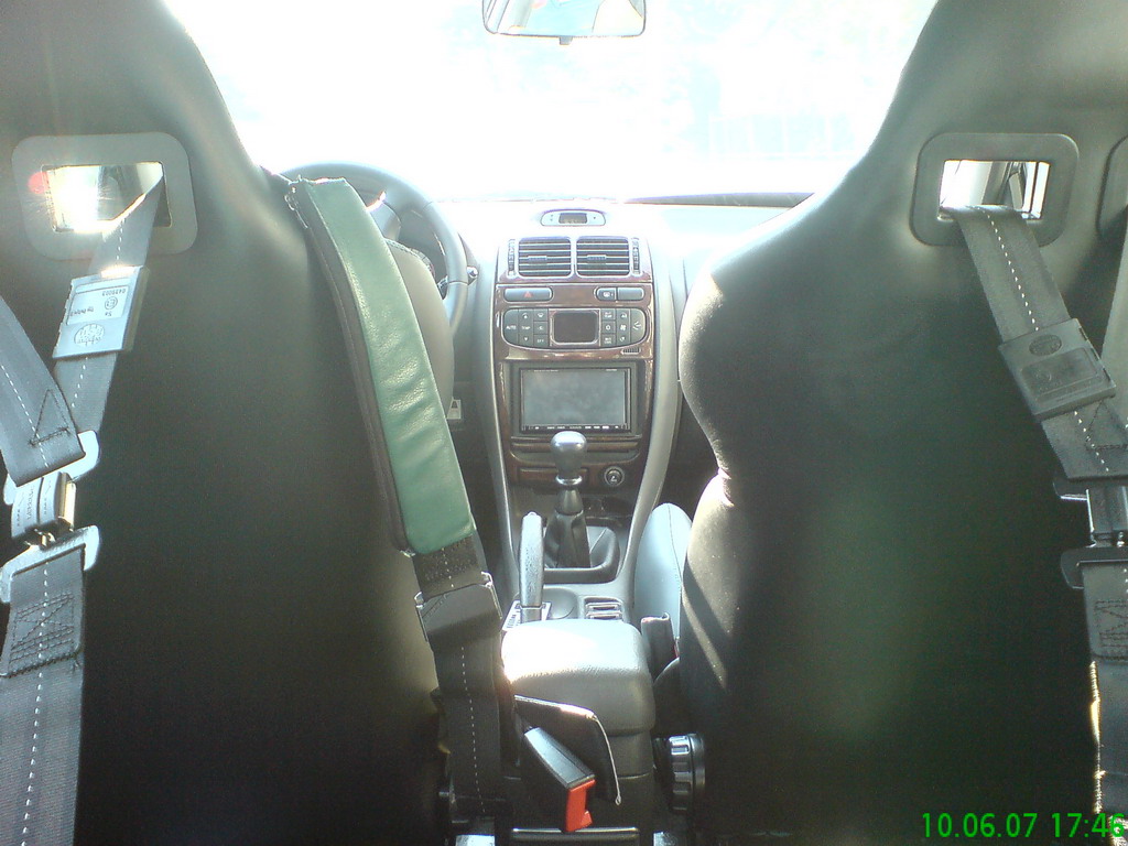

habe ich auch so...
es passte danach nur eine Blende vom Radio... vom DVD-Player konnte ich die blende nicht mit anbauen... mal schauen... vielleicht schmatter ick n bissi mit gfk und mach die beiden blenden zu einer blende
draufklicken zum vergrößern... damit jeder weiß was für blenden ich meine
foto´s während des einbaus habe ich leider keine gemacht... aber es ging bei mir auch ohne schleifen... musste zwar den einbaurahmen ein bissi zusammen drücken... da es sehr eng war... dennoch hat im nachhinein alles reingepasst...
aber ich schätze beim doppel din wird es so ziemlich eng... aber ansich sollte es passen... ansonsten dremel zur hand und n bissi schleifen
hy leutz.
also ich hab den einen metallbügel raus geschraubt.
dann die kunststoffverkleidung angepasst. das heißt mit ner schönen pfeile unten und oben an der verkleidung weg gepfeilt.
ich hab en doppel din dvd radio drin mit orig. einbaurahmen und blende!
es sieht auch ni panne aus, damit mein ich das der rahmen ni 10m im innenraum drin hängt. es is fast bündig mit der kleidung
