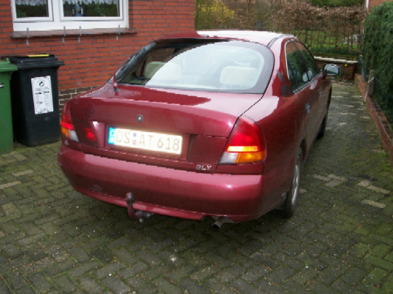

sooo, bin ganz stark am überlegen mein heck zu cleanen. . . . sprich die NSL weg, kofferraum schloss weg und nr.schildvertiefung wech....
soo aber nun meine fragen...
wie bekomm ich dann den kofferraum auf wenn das schloss wech ist??? und Wo bekomm ich meine neue NSL her? gibt ja einiege die das soo haben, aber wo haben die ihre NSL untergebracht???. . . .
Und wie siehts eigentlich aus. . . .mit den neuen Selbstleuchtenden Nr.schildern??? gibts die für jeden Fahrzeugtyp oder nur für bestimmte???
soo hoff ihr könnt mir mal son bißchen helfen :)
