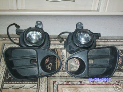

ich fahre einen 98er Baujahr Mitsubishi Carisma in der special ausstattung und möchte mein alten viereckigen Nebelscheinwerfer gegen originale runde linsen ersetzen.(Wahrscheinlich von einem jüngeren Baujahr)
Meine frage ist nun passen die einfach so!? Von der plastikblende und kabelstecker?
Fotos im anhang:
Alte Nebler
Neue nebler

Naja, im grunde genommen passen die schon. Du brauchst aber noch die Halterung für die Runden Scheinwerfer. Diese wird von hinten an die StSt geschraubt.
Die Kabel sind identisch. Du musst zur Montage der Runden Nebler die Stoßstange abmontieren und wie gesagt die Metallhalter tauschen.

Also wenn das erste Bild von dir ist, und du die so das hast, dann musst du nix weiter kaufen.
13/27 22.08.2007, 18:23
das ganze sieht ohne sst so aus :ok:
nebler sitzen an der karosse und die blende kommt dann einfach von vorn in die sst.
