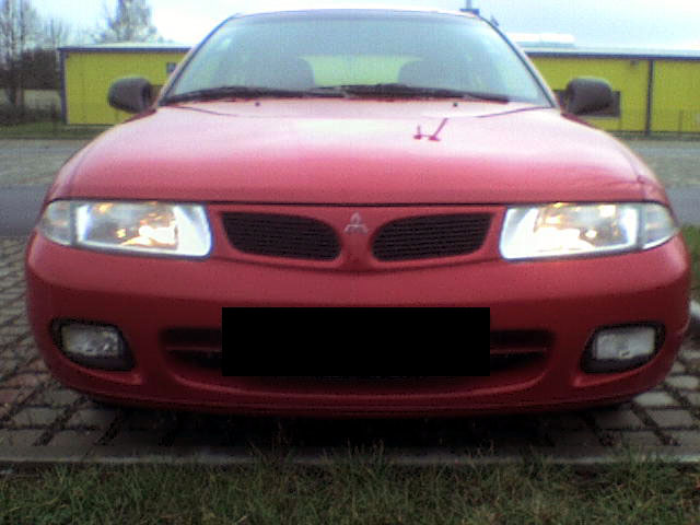

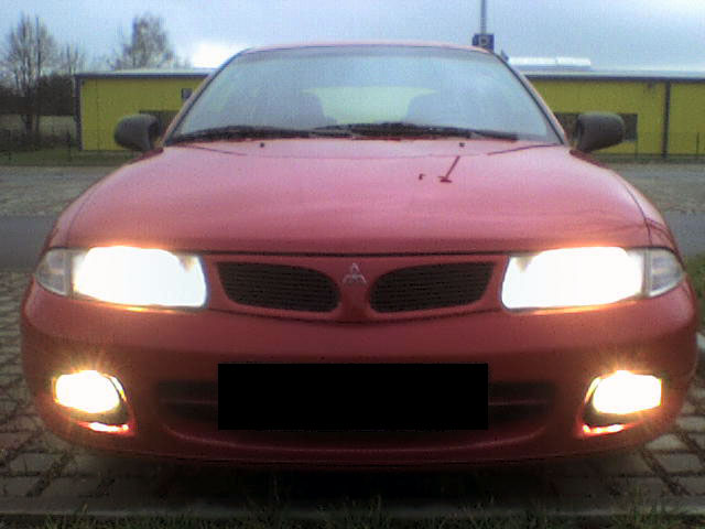

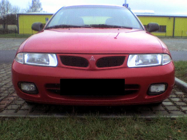

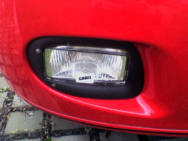

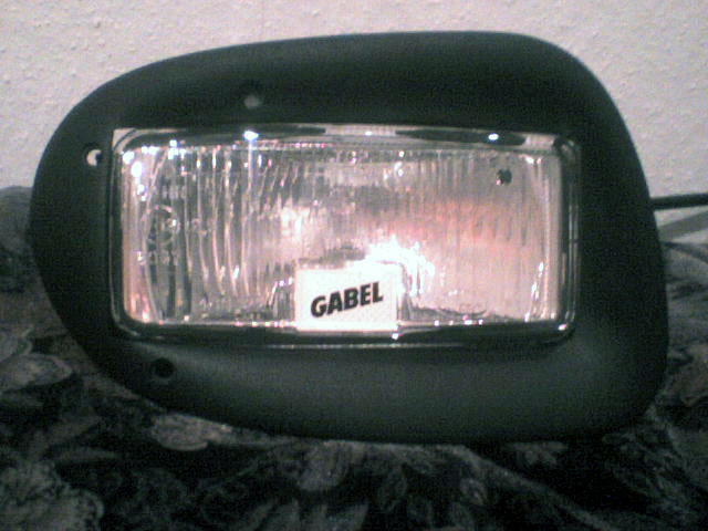

So endlich is es soweit! Mein Werk ist vollbracht. :grins:
Hatte mir vor paar monaten paar günstige nsw (die eckigen) bei ebay ersteigert. Leider waren die eigentlichen scheinwerfer zu nichts mehr zu gebrauchen , da steinschläge und blinder reflektor.
Also hab ich die ganzen teile auseinander gebastelt. Nach kurzer suche fand ich noch nagelneue zusatz fernlichtscheiwerfer ausm tuning grill vom ehemaligen 3er golf meines vaters in unserer garage. da dieser aber schon lange von golf auf passat umgestiegen ist, hab ich die teile einfach weiterverarbeitet.
Nach langen feilen (zusatzscheinwerfer waren ca. jeweils 1cm zu groß) und Bau einer spezielen halterung zum befestigen an der originalen blende, war an diesem we der große tag des einbaus. :)
Nach anschließen der kabel (keine lüsterklemmen, alles schön gepresst) und des relais, konnte ich die zusatz fernlicht scheinwerfer erstmals testen. Und es war absolut geil - schöne ausleuchtung der ränder + weitere sicht.
Was sind eure meinungen, vorschläge bzw kritiken. bin gespannt. (sorry für die schlechte quali der bilder - habe zur zeit nur ne einfache handycam).
Fernscheinwerfer noch nicht eingebaut
(01) Fernscheinwerfer.JPG (76.46 KiB) 1580x betrachtet
alle scheinwerfer aus
(04) Licht aus.jpg (73.34 KiB) 1567x betrachtet
Standlicht an
(05) Standlicht an.JPG (68.04 KiB) 1567x betrachtet
Abblendlicht an
(06) Ablendlicht an.JPG (67.44 KiB) 1567x betrachtet

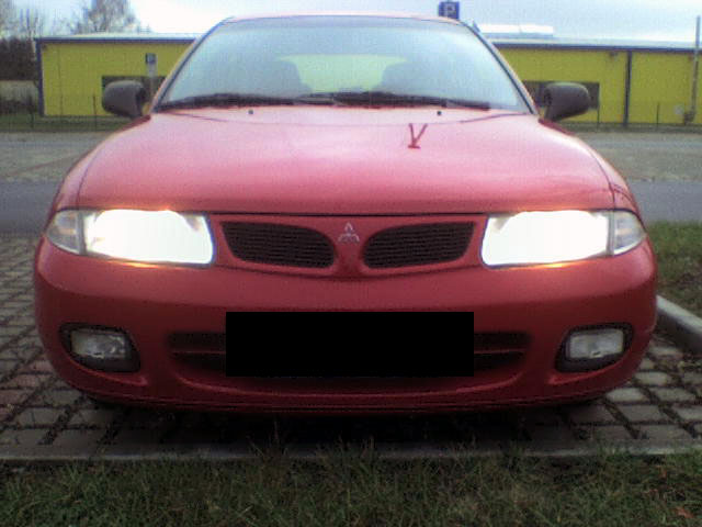

und noch mehr.. :haha:
Mit eingeschalteten fernlicht - nur da gehn die zusatz scheinwerfer mit an
(07) Fernlicht an.JPG (61.92 KiB) 1560x betrachtet
Hier mal zu sehen wo ich das relais untergebracht habe
(08) Relais.JPG (89.69 KiB) 1560x betrachtet

Super sache :ok:
Ich hätte vieleicht auch noch die blende in Rot lackiert aber so ist es gute sache. :ok:

Vom Licht her sicherlich toll, aber ich find die ganz schön groß....

Hast du eigentlich vorher mal drüber nachgedacht warum das die einen NSW und die anderen Fernscheinwerfer sind? Du kannst doch nicht einfach Fernschernwerfer statt der NSW einbauen. Da ist die Streuscheibe völlig anders und wahrscheinlich der Reflektor auch. Diese sind doch auf unterschiedliche Aufgaben (Ausleuchtung) gebaut uns ausgelegt. Auf was für Ideen Leute manchmal kommen.

mensch wölfchen... er hat doch geschrieben, das die nur angehen wenn er fernlicht anmcht... sozusagen extra-fernlicht... er benutzt die net als nebler...

vitök hat am 05.12.2007, 21:31:Ich hätte vieleicht auch noch die blende in Rot lackiert aber so ist es gute sache. :ok:
Die idee ist nicht schlecht, aber durch das schwarz hebt sich die ganze sache noch etwas hervor. Außerdem passt es besser zu den einsätzen im grill.
Carisma146 hat am 05.12.2007, 21:47 :Vom Licht her sicherlich toll, aber ich find die ganz schön groß....
Mag sein, im gegensatz zu den originalen sind es aber ca. nur 0,8cm, welche sie in länge und breite größer sind (also ca 0,4 cm an jeder kante von der blende runtergefeilt). Von daher find ich das nicht so schlimm.
wölfchen hat am 06.12.2007, 00:38 :Hast du eigentlich vorher mal drüber nachgedacht warum das die einen NSW und die anderen Fernscheinwerfer sind? Du kannst doch nicht einfach Fernschernwerfer statt der NSW einbauen. Da ist die Streuscheibe völlig anders und wahrscheinlich der Reflektor auch. Diese sind doch auf unterschiedliche Aufgaben (Ausleuchtung) gebaut uns ausgelegt. Auf was für Ideen Leute manchmal kommen.
Wenn du dir meinen text durchgelesen hättest und dir vielleicht sogar noch die bilder mal angeschaut hättest, würdest du mit etwas glück erkennen das die zusatzscheinwerfer nur mit dem fernlicht angehen.
Außerdem hab ich extra kabel gezogen (nicht die originalen genommen, da ich ja eh nicht bis in den fahrerkabine musste).
Um dir mal zu erklären wie es funktioniert: Zusatzscheinwerfer sind direkt an die batterie angeschlossen. dazwischen hängt ein relais (siehe letztes bild), welches an das kabel vom fernlicht gekoppelt ist. Das relais dient also nur also schalter. wenn ich normal fernlicht einschalte, schaltet das relais durch und die zusatz scheinwerfer gehn mit an. Weil es ja auch fernscheinwerfer waren, hab ich sie als solche auch eingebaut.
Also lieber erst lesen als rumnörgeln! :blabla:

TheBr4in hat am 06.12.2007, 00:54:mensch wölfchen... er hat doch geschrieben, das die nur angehen wenn er fernlicht anmcht... sozusagen extra-fernlicht... er benutzt die net als nebler...
Und was sollen die da unten bringen? Die kommen normalerweise nicht ohne Grund in den Grill zw. die normalen Scheinwerfer.
Naja soll mir egal sein.
31.05.2004
25 Themen, 1618 Beiträge
56x erhalten, 32x gegeben
10/14 06.12.2007, 17:55
wölfchen hat am 06.12.2007, 13:23:Und was sollen die da unten bringen? Die kommen normalerweise nicht ohne Grund in den Grill zw. die normalen Scheinwerfer.Naja soll mir egal sein.
Naja, welchen nutzen haben den scheinwerfer üblicherweise?? :spin: Ersten werden bei mir die ränder schön ausgeleuchtet (wie schon weiter oben beschrieben), zweitens erhöht sich die leuchtweite zusätzlich zu den normalen scheinwerfern. Von daher ist es egal ob sie nun dort unten sitzen.

Darf mann bei euch in deutschland eigentlich mit extra scheinwerfer fahren ,ich meine wenn du jetzt die fernscheinwerfer in dunkeln an hast ,ist das dann nicht zu hell für den der dir entgegen kommt.Ich habe ja auch nebelscheinwerfer drin (keine originale) aber die darf ich echt nur an machen wenn die sicht unter 50 m ist,obwohl ich ja doppelte habe ,also nebler mit drivelights .Aber trotzdem darf ich die nicht einfach so anmachen wenn ich fahre
12/14 06.12.2007, 20:06
@ Nasty
Das is schon richtig, wenn es sich um Nebler handelt. Das hier sind aber Zusatzscheinwerfer, die das Fernlicht unterstützen. Wenn man also abblendet bei Gegenverkerhr schalten sie sich mit ab und sind deshalb erlaubt.

Also in deutschland sind zusatzscheinwerfer erlaubt.
Nebelscheinwerfer darft du auch bei uns nur bei schlechter sicht einschalten, aber fernlichtscheinfer müssen halt mit normalen beleuchtung gekoppelt sein.
Weis aber nicht ob, das erlaubt ist in welcher höhe ich sie jetzt habe. ich denke ma eher nicht (sollen bestimmt in gleicher höhe mit normalen fernlicht sein)
Hab da mal was gefunden:
StVZO: [ § 49a StVZO | § 50 | § 51 StVZO ]
(3) Scheinwerfer müssen einstellbar und so befestigt sein, daß sie sich nicht unbeabsichtigt verstellen können. Bei Scheinwerfern für Abblendlicht darf der niedrigste Punkt der Spiegelkante nicht unter 500 mm und der höchste Punkt der leuchtenden Fläche nicht höher als 1200 mm über der Fahrbahn liegen. Satz 2 gilt nicht für
(4) Für das Fernlicht und für das Abblendlicht dürfen besondere Scheinwerfer vorhanden sein; sie dürfen so geschaltet sein, daß bei Fernlicht die Abblendlichtscheinwerfer mitbrennen. :haha:
(5) Die Scheinwerfer müssen bei Dunkelheit die Fahrbahn so beleuchten (Fernlicht), daß die Beleuchtungsstärke in einer Entfernung von 100 m in der Längsachse des Fahrzeugs in Höhe der Scheinwerfermitten mindestens beträgt
Die Einschaltung des Fernlichts muß durch eine blau leuchtende Lampe im Blickfeld des Fahrzeugführers angezeigt werden; bei Krafträdern und Zugmaschinen mit offenem Führersitz kann die Einschaltung des Fernlichts durch die Stellung des Schalthebels angezeigt werden. Kraftfahrzeuge mit einer durch die Bauart bestimmten Höchstgeschwindigkeit von nicht mehr als 30 km/h brauchen nur mit Scheinwerfern ausgerüstet zu sein, die den Vorschriften des Absatzes 6 Satz 2 und 3 entsprechen.
(6) Paarweise verwendete Scheinwerfer für Fern- und Abblendlicht müssen so eingerichtet sein, daß sie nur gleichzeitig und nur gleichmäßig abgeblendet werden können. Die Blendung gilt als behoben (Abblendlicht), wenn die Beleuchtungsstärke in einer Entfernung von 25 m vor jedem einzelnen Scheinwerfer auf einer Ebene senkrecht zur Fahrbahn in Höhe der Scheinwerfermitte und darüber nicht mehr als 1 lx beträgt. Liegt der höchste Punkt der leuchtenden Fläche der Scheinwerfer (Absatz 3 Satz 2) mehr als 1200 mm über der Fahrbahn, so darf die Beleuchtungsstärke unter den gleichen Bedingungen oberhalb einer Höhe von 1000 mm 1 lx nicht übersteigen. Bei Scheinwerfern, deren Anbringungshöhe 1400 mm übersteigt, darf die Hell-Dunkel-Grenze 15 m vor dem Scheinwerfer nur halb so hoch liegen wie die Scheinwerfermitte. Bei Scheinwerfern für asymmetrisches Abblendlicht darf die 1-Lux-Grenze von dem der Scheinwerfermitte entsprechenden Punkt unter einem Winkel von 15° nach rechts ansteigen, sofern nicht in internationalen Vereinbarungen oder Rechtsakten nach § 21a etwas anderes bestimmt ist. Die Scheinwerfer müssen die Fahrbahn so beleuchten, daß die Beleuchtungsstärke in einer Entfernung von 25 m vor den Scheinwerfern senkrecht zum auffallenden Licht in 150 mm Höhe über der Fahrbahn mindestens die in Absatz 5 angegebenen Werte erreicht.
(9) Scheinwerfer für Fernlicht dürfen nur gleichzeitig oder paarweise einschaltbar sein; beim Abblenden müssen alle gleichzeitig erlöschen.
(10) Kraftfahrzeuge mit Scheinwerfern für Fern- und Abblendlicht, die mit Gasentladungslampen ausgestattet sind, müssen mit einer automatischen Leuchtweiteregelung im Sinne des Absatzes 8, einer Scheinwerferreinigungsanlage und einem System, das das ständige Eingeschaltetsein des Abblendlichtes auch bei Fernlicht sicherstellt, ausgerüstet sein.
