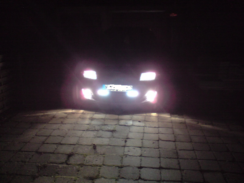

Habe mir die tagfahrscheinwerfer gekauft. was haltet ihr davon....
habe sie mir an meine s-2000 stossstange geschaubt also zuerst kommen die normalen scheinwerfer . dann die tagfahrlichter und dann unversal nebelscheinwerfer......
(von oben nach unten) EBAY schnäppchen

Fährst du so etwa rum? Dann wirst du schnell Probleme mit den grünen bekommen, soweit ich weiß muss das TFL ausgehen, bzw. gedimmt werden sobald das Standlicht eingeschaltet wird.

Jap, is so. Eigentlich sollten die sogar Ausschalten bei Abblendlicht, so wie meine. Tun sie das nicht, ist es wahrscheinlich irgend so ein Billig-Produkt ohne E-Prüfzeichen.
Da musst dir jedenfalls was einfallen lassen. Weil bei nicht sachgemäßer Montage bzw. Funktion kann das ganz schön teuer werden.
Und nebenbei, wenn alles brennt schaut das ganz schön überfüllt aus.

Bei den regeln kenn ich mich noch nicht aus, aber ich geb Razerblade recht.
Sieht etwas überfüllt aus, man könnte fast meinen wie eine Weihnachtsbeleuchtung.^^

jap so schön find ichs auch nich!

jap haben prufzeichen r87 habe nur dat kabel für das licht vergessen...
:haha:
bei uns schaut die polizei nicht nach... nur der tüv und dann ist ja auch schon angeschlossen.... :roll: ja ich werde das auch ändern (wenn die stvzo auch zusatzscheinwerfer zulässt.werde mich informieren,da audi sie ja auch an hat,wenn sie hauptscheinwerfer an sind).... und ÄHH billigprodukt is net sind keine Japan leds...in irgenwelchen blautönen sind Ähnliche led wie audi sie verbaut und mit starter baustein..

Also ich würde das Kabel schon anschließen. Bei uns gibts den ein oder anderen Polizisten, der sich gerne falsch getunte Autos ansieht und dann gibts gleich Strafe, bereits vor TÜV.
Bei Audi werden die Dinger bei Abblendlicht gedimmt.

Genau so sieht es aus, dann ist es auch erlaubt, gilt dann als weiteres Standlicht, so kann man zum Beispiel auch die LEDay lights von Hella anschließen.

okay dann werde ich es machen... danke an euch.....
