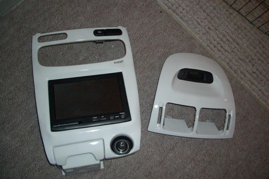

so .. endlich wieder Zeit was zu schreiben ..
was ist schon fast fertig :
- Kofferraum ausbau ist grob fertig
- alle Kabel die von vorn nach hinten gehen sind drin
- bin jetzt umgestiegen von der Carbon Folie zur Lackierung ;) ...... die Carbonfolie ist schon nicht schlecht bloß es waren dann doch in der Sonne die "nicht sauberen" stellen extrem zu sehen .. ( mini blasen usw ) .. deshalb hab ich mich fürs laken entschieden ..
und als ich dann bei nen Kumpel sah .. das das richtig "geil" aussah die Konsole im weiß / schwarz zu machen .. bin ich es kurzerhand auch angegangen
hier erstmal nen Foto vom fertigen laken ( gestern Nacht ^^ ) ..
