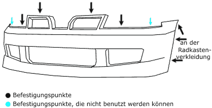

Falls du jetzt evtl. verwirrt bist, das du unter den Scheinwerfern (so ca. unterhalb der Blinker) die Halterungslöscher meinst, dann bachte sie einfach nicht, weil wenn du da eine Schreib reinmachst, dann bekommst du Probleme beim Einbau der Scheinwerfern.
Schade ich hätte damals Fotos machen sollen, als ich sie nochmal ab hatte.
Das müssten alle Befestigungspunkte sein, soweit ich mich noch erinnern kann.

Ich kann ja mal für dich ein Foto machen mit eingebauten Scheinwerfer, dann siehst du, wie weit die in den Motorraum gehen und so.
