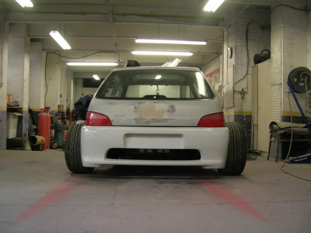

Der Peugeot 106 sieht ja aus wie ein Rasenmäher (Plattgedrückter Jeep)
