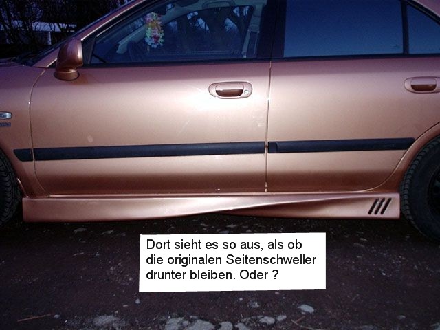

Hat jemand von euch diese Nippon-Seitenschweller dran ?
Wenn ja, könnt ihr Bilder von den Schweller reinstellen ? Damit ich sehen kann ob die Nippon-Seitenschweller an den originalen Seitenschweller verbaut oder direkt an der Karosserie verbaut werden.

ich hab die seitenschweller am facelift dran und die originalen schweller kamen komplett weg.auf meiner nickpage sollte ein bild sein.

Habe das Bild mal reingestellt.

Es sieht so aus, weil vorne im Radkasten diese Befestigung ist, die auch am Serienschweller dran ist. Ich weiß nicht mehr genau, ob das Schmutzfänger oder so was waren, aber irgendwas hatte auch solche Halterungen und das stört den Schweller nicht. Die alten passen garnich drunter, haben wir auch probiert...
Wenn du hinten mal in die Schlitze reinschaust, siehste da auch keinen Serienschweller vorgucken. Der vorderen Halterung zu urteilen, müsste der ja auch in Wagenfarbe sein. Ich bin aber der Meinung, man kann sogar die Verstrebung sehen, wo man den Cari aufbocken kann.
