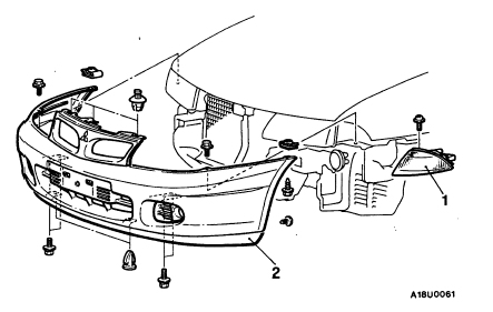

Hi,
also ist schon ne Weile her, das ich meine demontiert habe.
Es sind auf jedenfall noch zwei Schrauben hinter den Blinkern versteckt.
Hier mal die Werksskizze:
Info 1.jpg (44.58 KiB) 1828x betrachtet

sorry coolblue aber deine skizze stimmt nicht ganz!!! :nono:
Da sind noch ein paar mehr schrauben uns clipse dran. Vorallem wenn de den grill abnehmen willst. B)

ZereZ2 hat am 08.03.2006, 18:03:sorry coolblue aber deine skizze stimmt nicht ganz!!! :nono:
Hab ich so von der Werkstatt-CD. Ich denke auch, das da noch ein paar Schrauben waren. Aber alles in allem halt ne kleine Hilfestellung!! :ok:
