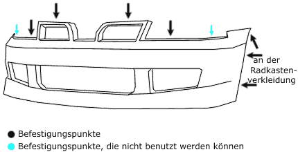

Ich hab mal ne Frage zur Montage der Frontstoßstange für den 2002er Carisma. Und zwar wie kann ich die Stoßstange am besten montieren damit sie auch stabil ist weil soviele Fixierungspunkt hat die Stoßstange ja nicht! Könnte mir da jemand ne Montagebeschreibung oder Bilder von der Befestigung schicken?

Also die originale sitzt ja schon ohne Schrauben fest wie nen Furunkel... weil sie dran geklippt wird...
Meine Nippon hab ich mit nur vier Schrauben fset gemacht... die unter den Blinkern und die in den Radkästen oben... hält Bombenfest und is so auch durch die Abnahme gekommen weils keinen mm wackelt....

Ja also ich hab mir die Stoßstange von "Giacuzzo" gekauft und ich und mein Kumpel sind uns nicht sicher ob das auch nachher so aussieht wie auf den Foto´s wo die Stoßstange schon angebaut wurde!!

Die GiaCuzzo hab ich ja auch dran, da hast du nicht viele befestigungspunkte.
Sowas änliches hatten wir hier schonmal, daher hab ich da noch mein Bild:

Wieso kann man die net nutzen? das müssten doch die unter den Blinkern sein, oder?

TheBr4in hat am 07.05.2006, 19:21:Wieso kann man die net nutzen? das müssten doch die unter den Blinkern sein, oder?
Jupp die sind da so fast unter den Blinkern, nur wenn da die Schrauben drin sind, bekommst du die Scheinwerfer nicht mehr rein, da die Blinker & Scheinwerfer komplett Eins sind und nicht so wie beim alten Modell einzeln.
Ich habs ha mit nem Freund versucht, aber es geht einfach nicht, selbst wenn du die Scheinwerfer schon so halb in ihre Position bringts und dann die Schraube noch so irgendwie drunter eindrehen willst, es geht einfach nicht :opa:
Ich mein die beiden Punkte sind ja nicht so dolle ein Verlust, weil hast ja unmittelbar daneben die anderen und am Radkasten auch noch eine Schraube und 2 Klipps je Seite.
