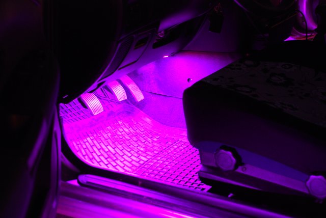

Ich habe geforscht und nix gefunden .
Es geht um Innenbeleucht - Led Stripes. Es ist ja so, dass es solange erlaubt ist, wenn es nicht rausleuchtet.
Nun meine Frage ist ja, man müsste die LED-Stripes ambesten an ein + Pol anschließen. Doch wenn man das macht, und es dann doch i.wie kaputt geht, kann doch die ganze elektronik in Sand gesetzt werden oder nich ?
Hier noch paar bilder :
( nicht an den Türen )
cari1
cari2
cari3

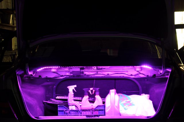

noch eins dazu...gesamtansicht :)

Also da geht nichts kaputt, max. die jeweiligen Sicherungen, von dem Stromkreisen, die du verwendest, einen Ansatz wie ich es gelöst habe, findest du in diesem Thread:
http://www.dreamcarisma.de/viewtopic.php?t=2442
Musst aber alles lesen...

Wichtig, warum ich geschrieben habe das du alles lesen sollst, ist das die Schaltpläne nicht 100pro genau sind ... hab nämlich nicht die Radioanschlüsse genommen, sondern die der Innenraumbeleuchtung, und die von der Beleuchtung des Zigarettenanzünders. Insgesamt hab ich 2 Schalter verbaut, der eine trennt verschiedene Minusanschlüsse ("Dauerminus" & Innenraumbeleuchtungsminus aus der "A-Säule"), und der andere verschiedene Plusleitungen (Beleuchtungsplus des Abblendlichtes - welches man vom Zigarettenanzünder bekommt, und Dauerplus)...
Das richtig angeschlossen, und man hat alle Wünsche die ich im genannten Thread geäußert habe.
11/16 09.10.2010, 22:22
Dauerplus anklemmen und die Masse beim Türkontaktschalter abgreifen, habe es auch so gemacht und das funktioniert wunderbar :ok:
