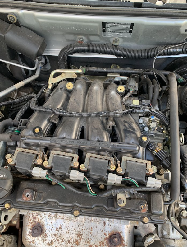

Moin,
ich wollte mal das Thema blastern angehen, mit meinem Nachbarn, der Autoschrauber ist.
Als wir die Plastikabdeckung abgemacht haben, haben wir gesehen, dass ich garkeine Aluansaugbrücke habe.
Er meinte bei einer Plastikansaugbrücke kann dieses Problem eigentlich garnicht auftreten.
Ich habe jetzt im Forum schon ein wenig rumgelesen, und kaum etwas darüber gelesen. Gab es dann also verschiedene Modelle, bei denen keine Aluansaugbrücke verbaut ist??
PS: Hab ein Bild angehängt :)

Solange die AGR unter der Drosselklappe nicht verschlossen ist, setzt sich alles was danach kommt allmählig zu. Auch die Ansaugbrücke, aber hauptsächlich der Einlass Zylinderkopf.
Kuck einfach mal hinter der Drosselklappe, da sollte der Schmodder deutlich zu sehen sein.
