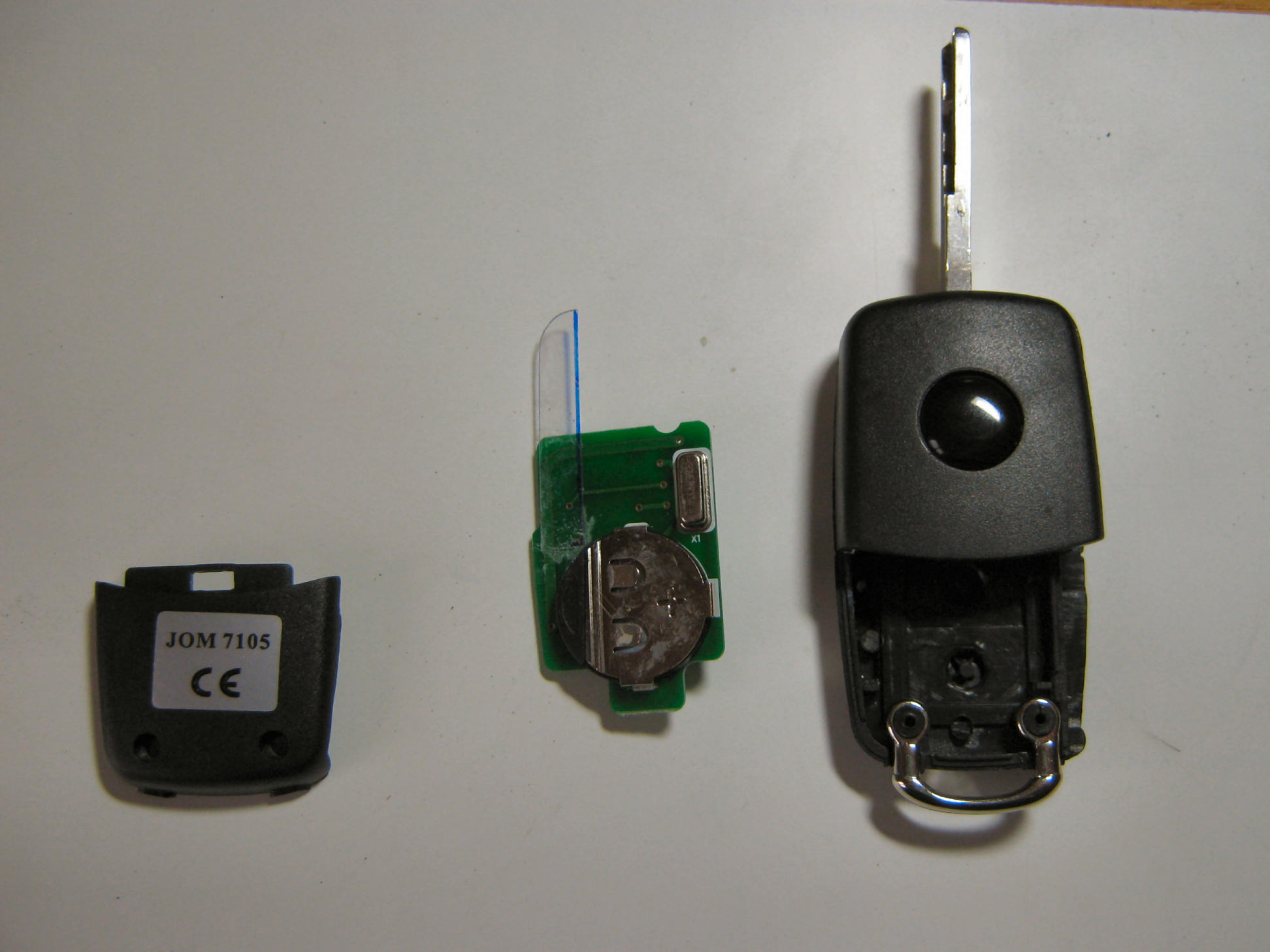

Hab son Ding vor ein paar Jahren eingebaut, um die originale zu erstzen, wo ebenfalls die Schlüssel langsam aufgaben. Ging eigentlich easy, hab die Lösung gewählt an den ZV-Schalter zu gehen (bei mir in der Tür, bei Dir in der Mittelkonsole?), der andere Weg ist, direkt an die Original-ZV zu gehen, wenn ich mich recht erinnere, liegt die aber tief hinterm Armaturenbrett. Das Steuergerät liegt bei mir in dem kleinen Fach links unterm Lenkrad, so kommt man immer gut ran wenn man nen Schlüssel anlernen muß. Systafex ist ok, hab die vor Urzeiten in meinem Erdbeerkörbchen gehabt, die im Cari ist auch so eine, läuft noch, und im EX Corsa meiner Frau auch. Ein Tip: auch wenn Klappschlüssel verlockend sind und der Umbau der Schlüssel easy geht, brauche jetzt nach 5 Jahren das dritte Paar Schlüssel, aus Klappschlüsseln werden Klapperschlüssel - nimm Extraanhänger.

Also ganz einfach anschließen tust du alles unter dem Lenkrad- fertig! Und bitte nehme nicht diese Billigen Klappschlüssel- die sind doch wirklich der letzte Mist.
nehme sowas zb: In.pro Funkfernbedienung M1.6 ( Das gibts natürlich auch billiger hauptsache nicht Klappschlüssel )
da machst du einfach deinen Schlüsselbart rein. must Du mal suchen....

Schau mal bei ebay die ohne Klappfunktion da schraubst Du einfach deinen Schlüssel rein!!! Also quasi nur ein neuer Griff eben mit Tasten für die Funke :ok:

ich habe mir vor ca. 3 Monaten diese hier in meinen 98er eingebaut nach dem auch mein Schlüssel Bröselitis bekam-
http://www.ebay.de/itm/Funkfernbedienun ... 337fc41b68
Das schwierigste ist den Originalschlüssel zurecht zu feilen das er in den Klappschlüssel passt. Die Qualität der Klappschlüssel ist ganz ordentlich. Bei dem Angebot sind passende Rohlinge mit dabei, kostet aber ca. 15.- Eur das einschleifen des Profils (die CNC-Maschine war halt teuer ;)) so das ich lieber den Originalschlüssel zurecht gefeielt habe. Ach ja den Transponder nicht vergessen!
Ich kann's nur empfehlen, aber Achtung der Verkäufer hat eine 2 zu viel in seinem Preis!
Ich habe die ZV unterm Lenker beim Relais eingebaut, gibt hier auch irrgentwo ne Anleitung dazu.

dann mal viel Erfolg beim einbauen! Ihr müsst nur schauen die richtigen Kabel für die Blinkeransteuerung zu finden. Ist aber alles im Bereich unter dem Lenkrad lokalisiert.

hab´s bei mir ganz einfach gemacht:
Beim Preface liegt der Schalter für die Zentralverrieglungin der Mittelkonsole. Also habe ich nur noch Strom und Masse hin legen müssen und die Funkvernbedienung an dem Schalter angeschlossen.
Beim Facelift liegt der Schalter glaube ich in der fahrertüre.

Ich würde erstmal prüfen, ob der originale Handsender wirklich das Zeitliche gesegnet hat. Bei meiner zweiten Fernbedienung passiert z.B. nur nichts beim Drücken, weil die Kontaktflächen an diesem Knopfgummi abgewetzt sind. Eine Schnipsel Alufolie und ein Tropfen UHU können da als billigste Reparatur schon ausreichend sein.
Ansonsten, ja, der Schalter liegt beim Facelift vor den Fensterhebern in der Tür.
