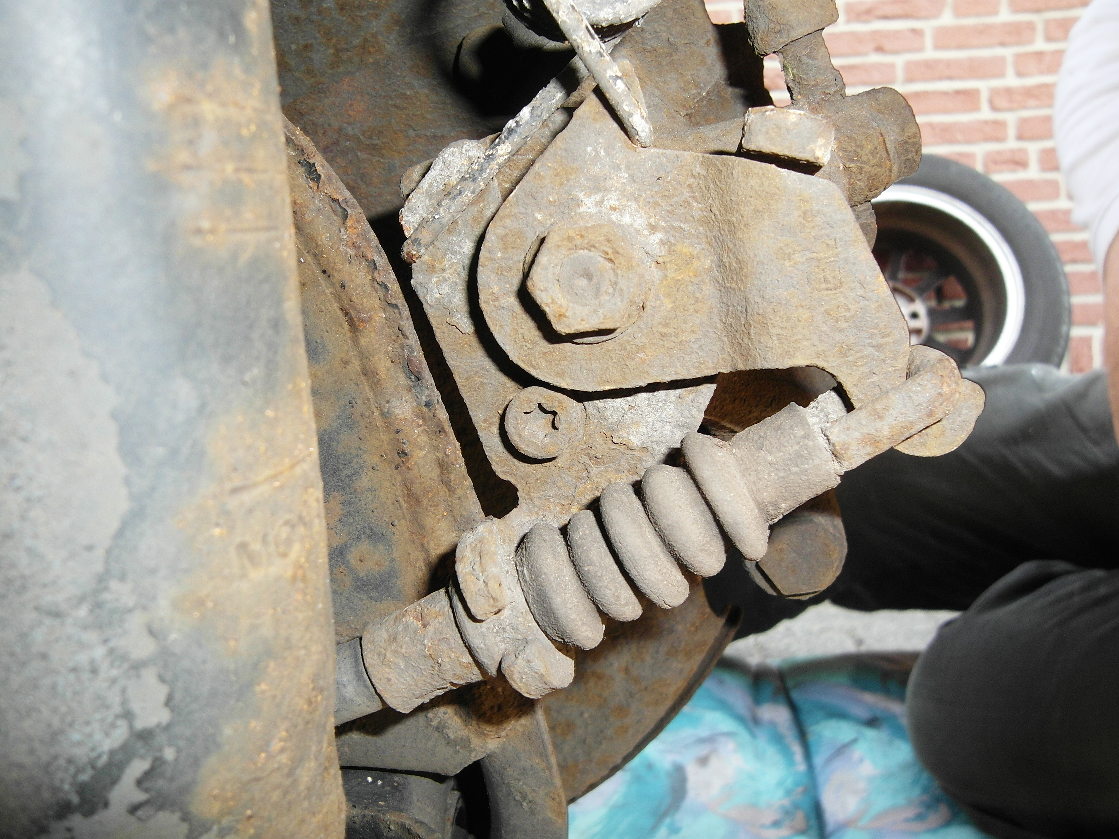

Hallo,
um die Bremsen hinten, Scheiben, Bj. 2003, zu machen, muss ich das Handbremsseil aushängen.
Das ist im Forum schon mal beschrieben, nur habe ich ein System, das ich noch nicht kannte.
Seht euch mal die Fotos an.
Weiß jemand, wie ich das machen muss?
Die obere Feder habe ich runter.
Jürgen

Hi Jürgen.
Demontiere die Mittelkonsole, wo der Handbremshebel ist. Dort kommen die Seile an. Da siehst du dann die Nachstellschraube. Die musst du soweit lösen, dass sich das Seil am Sattel abmachen lässt.
Ein weiterer Weg wäre, den Sattel abzubauen.
