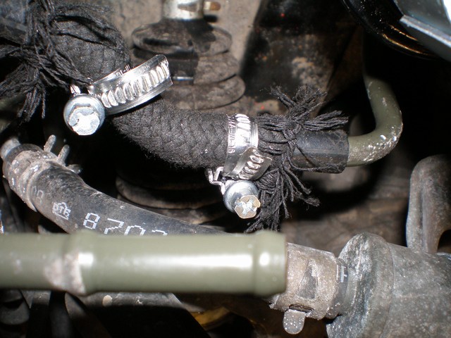

zum Benzinfilter!
nachdem ich mich nun auch mehrer Stunden mit der Verschraubung gequält habe, half nur noch Gewalt!! damit wars in ner kanppen Stunde mit allem drum und dran erledigt (inkl. Bierchen)
ich habe das "Rohr" an der waagerechten Stelle einfach mal durchgesägt. dann den alten Filter in den Schraubstock gespannt und unter einsatz von 4 Händen die Verschraubung gelöst. dann den neuen Filter verschraubt und mittels 7,5er Kraftstoffschlauch wieder mit der Kraftstoffleitung verbunden.
es ist alles dicht!!!!!!!!!!!!! und jez rennt er auch wieder
hab auch Bilders gemacht:
