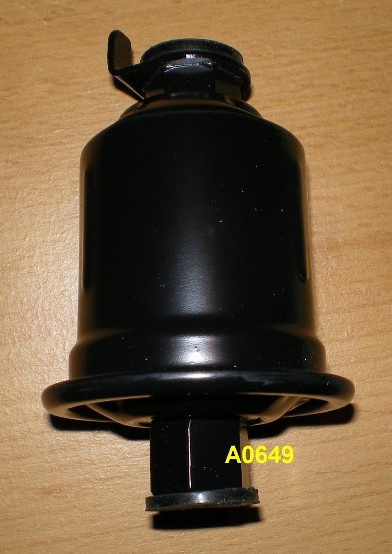

Es ist Zeit meine Filter zu tauschen und habe da eine frage an euch,
Habe 2 Möglichkeiten an Filter die ich bestellen kann,
1x einen kleinen Schwarzen mit MUtter oben drauf
und
1x einen normalen Filter (HENGST H146WK) der wahrscheinklich in der nähe vom Tank sich befindet.
Welcher ist der richtige ? Oder brauche ich sogar beide ??

nein der sitzt vorne im motorraum habe den auch gewechselt mehr braucht man nicht

Den kleinen schwarzen brauchst du.
Luftfiltergehäuse muss raus ,der Sicherungkasten ab und zur Seite binden,Kohlefilter raus,erst dann kommste von oben an den Benzinfilter.
Dann den Druckbegrenzer abbauen,obere Überwurfmutter lösen.
Von unten dann die Rohrleitung abschrauben ,erst dann die Klemmschelle lösen und den Filter nachunten oder besser zur Seite weg rausdrücken.Achte dabei auf die Benzinleitung,nicht knicken.
Das ist ,als ob du deine Wohnung durchs Schlüsselloch tapezieren willst.
Sehr wenig Platz um die Schlüssel anzusetzen,dementsprechend die Kraft anzusetzen beim späteren einbau.
Viel Spass
Viel Spass

also ist der grosse Filter der Marke hengst der falsche ???
GRuss MIke
GRuss MIke
Jepp,hab auch erst den falschen gehabt.
Der schwarze wird geschraubt ,der andere gesteckt.
