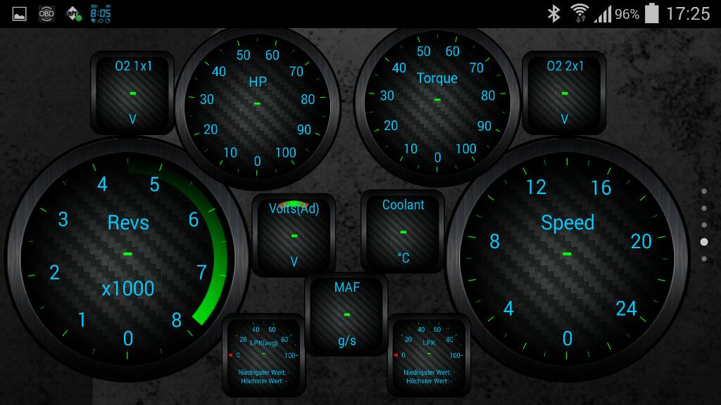

Mit einem Facelift funzt.
Hier mein Dashboard
Fehler auslesen geht auch .. ausser SRS . Natürlich auch löschen.
