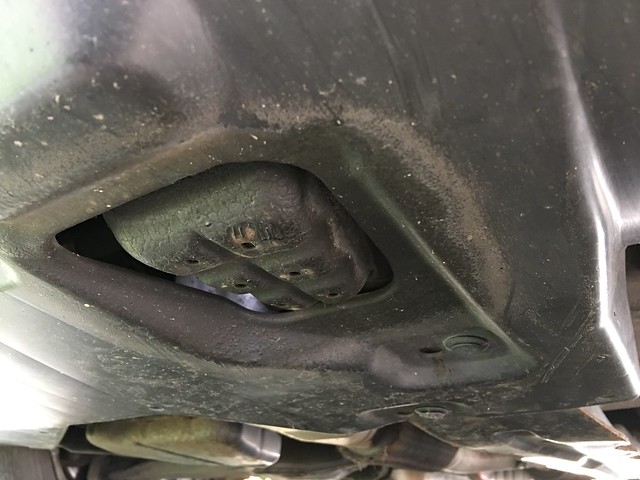

Ich hab mal zwei stellen Fotografiert von denen ich denke man kann ihn dort aufbocken.
Möglichkeit hinten:
Möglichkeit vorne?
segnet ihr das ab oder geht das gar nicht? möchte das auto ungern irgendwo drauf stützen das nicht dafür ausgelegt ist
und klar auf der kante vom sitenschweller bockt man eigentlich auf aber ich würde nun gern mal mittig :)

Vorne hatte ich meinen auch mal an der Stelle angehoben, aber dann mit Böcken gesichert. So wie der Wagen da auf dem Bild zu sehen ist wäre mir das zu heikel. Hinten ist mir kein Punkt zum anheben bekannt.

Ok danke naja wenigstens schonmal ein Punkt an dem man es darf :)
Keine sorge wenn ich drunter liege sind noch Stützböcke für Notfall an den Seiten
