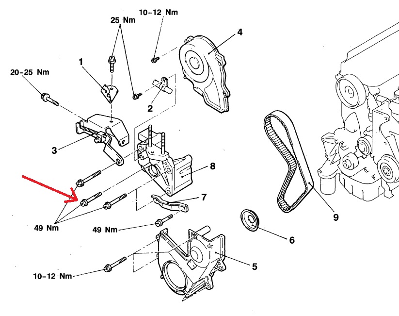

Bei mir war eine Schraube vom Motorlagerbock locker.
Ich kann mir gut vorstellen, dass die Schraube beim Zahnriemenwechsel vor einem
halben Jahr nicht richtig festgezogen wurde.
Grade diese Schraube sitzt da ziemlich versenkt und es hat mich ziemliche
Nerven gekostet die wieder fest zu ziehen. Ich musste extra eine 16er Nuss
kĂŒrzen weil es so eng war.

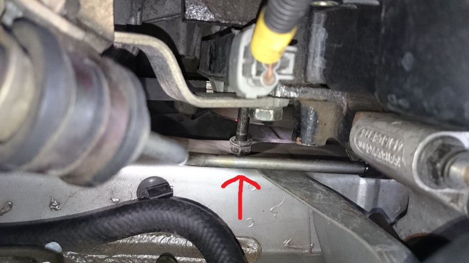

Es war tatsÀchlich nur diese Schraube.
Die hing halt locker aus dem Bauteil heraus, konnte aber nicht
rausfallen da sie am Blech innen gegen stieĂ.
Bei jedem Hubbel und bei bestimmten Drehzahlen ( Schwingungen )
tanzte die Schraube also fröhlich am Blech und das ergab das Poltern und schrabbeln.
Jetzt habe ich die Schraube mit viel MĂŒhe festgezogen und alle GerĂ€usche sind
verschwunden.
