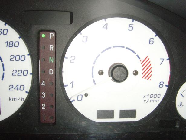

Schmanta schrieb:28.07.2010, 19:12Auch hier mal die Frage, wie hast du denn feststellen können, das die Drehzahl auf unter 500upm gefallen ist, in deiner Aussage auf ca 200upm??? Der Drehzalmesser zeigt 0 ... erster Strich 500 und nächster Strich 1000 sprich unter 500 ist nichts ablesbar, zumal er bei solch niedriger Drehzahl der Motor sicher nicht weiter dreht, sondern def. ausgeht. und zwischen 700 und 800 ist normal...
D
Und wie liest du denn die drehzahl zwischen 500 und 1000 ab?
Steht auch nicht 600, 700 oder 725 drauf, oder? Der GDI dreht abundzumal gerne unter 500 und geht dabei nicht aus, vorallem wenn der Leerlauf nicht angelernt ist oder falls der wagen über längere zeit still stand. Sogar im handbuch ist ne Leerlaufdrehzahl von 600+-100 angeben.PS: Der GDI-Drehzahlmesser hat gar keinen 500er-Strich
Ganz einfach, Also der Motor warm gelaufen ist, war die Drehzahl über dem Ersten Strich als über 500rpm und unter dem zweiten also kann es gut sein das es ca. 700 rpm waren...
Also die Drehzahl fiel, war der Zeiger unter dem Ersten strich also ca. 300-200rpm!
Ist nur so ne Vermutung mit denn Umdrehungen und deswegen steht da ja auch ein "ca." vor
Sam
Schmanta guck mal hier. Meine Drehzahl ging auch so weit runter und der Motor blieb AN!!
Oder ist dieser Strich 2Milimeter über der Null schon 500 rpm? (Der Zeiger auf dem Bild war nicht an diesem Anschlag dran)

Danke für das Bild:
Da wo der Drehzahlmesserzeiger ist, das ist die Markierung für 500upm!!!!!!!!!!!!!!!!!!!!!!!!!!!!!!!!!!!!!!!!!!!!!!!!!!!!!!!!!!!!!!!!!!!!!!!!!!!!!!!!!
Dazwischen, kann man natürlich keine Werte von 703,67 upm ablesen, aber wie ich solch einen Bereich in 600, 700, 750, 800 und 900 optisch einteilen kann, das bekomm ich schon noch schätzungsweise hin, aber wie ihr alle Drehzahlen unter 500 ablesen wollt, das ist mir ein Rätsel!!!!

Unter dem Strich auf dem Bild? also zwischen den 2mm zwischen 500 und 0? Ehrlich?

Also das runter touren von 1500 bezeichne ich mal als relativ normal, grad nach längerem stehen, oder wenns kälter ist, macht das der Cari GDI sehr gern, die Schwnkungen sind hingegen nicht normal, aber wenn er nicht ausgegangen ist, muss das noch lang nichts schlimmes bedeuten! Zumal ich immer noch der festen Überzeuung bin, das er zwischen 500 und 1000 geschwankt ist...

Sam4 schrieb:28.07.2010, 19:26Also die Drehzahl fiel, war der Zeiger unter dem Ersten strich also ca. 300-200rpm!
Keine Ahnung wie viel Drehzahl das ding nun hat, auf jedenfall war es so wie auf dem Foto...
