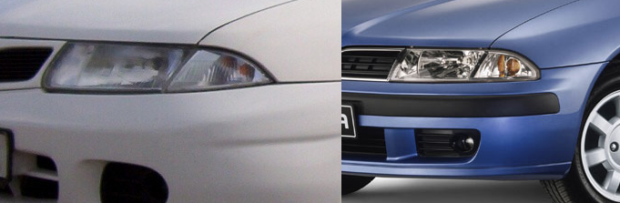

Muss man Eig wenn ich jetzt auf Facelift Umbau jetzt auch die Kotflügel wechseln. Oder kann ich die lassen zwecks die anderen Scheinwerfer wäre sehr wichtig

entweder wechseln oder entsprechend im blinker-bereich bearbeiten... :ok:

Carimani schrieb:22.04.2012, 13:13Muss man Eig wenn ich jetzt auf Facelift Umbau jetzt auch die Kotflügel wechseln. Oder kann ich die lassen zwecks die anderen Scheinwerfer wäre sehr wichtig
Schwätz ich eigentlich Spanisch? Hab ich doch schon geschrieben.
Hier siehst den Unterschied zwischen Facelift- und Preface-Scheinwerfer.

Die Kotflügel Form ist gleich. Mann muss beim Preface nur eine Halterung wegflexen. Das Gerade Stück, was man am Faceiftscheinwerfer sieht geht doch in die Stoßstange.
