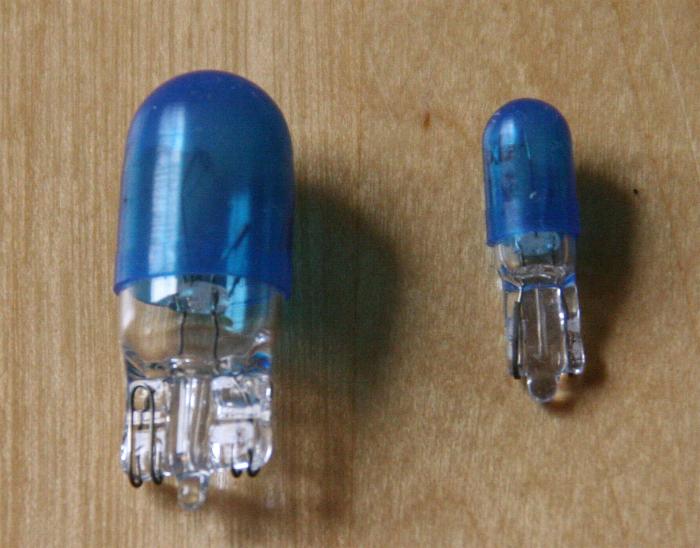

23/29 14.07.2007, 17:09
@fallout und @schmanta,
ich habe (erfolgreich) die Birnchen in meinem Tacho auf Blau umstestellt (Bilder folgen) und die alten Birnchen sind ja T5 und T10.
Auf dem Foto ist links das T10 und rechts das T5 zu sehen.
Der Sockel beim T10 ist 9,3 x 3,6mm groß, beim T5 ist er 4,5 x 2,7mm groß.
Ich denke, damit kann man einfwandfrei identifizieren, welche Birnchen in das Display reinmüssen. :ok:
@schmanta, mit meinem und deinem Foto müsste dann klar sein, dass ich hier T5 brauche. :ok:
@fallout, kannst du das noch einmal gegenchecken? :?
links t10, rechts t5 (beides aus dem Tacho)

24/29 15.07.2007, 00:22
Oh sorry, hab das jetzt erst gelesen. Ich werd morgen gleich nachschauen.
Edit: Hab das Birnchen grad in der Hand. Ist auf jeden Fall eine T5, laut deinem Bild.
