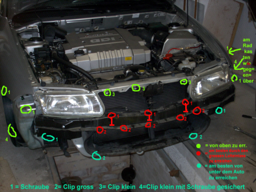

was habt ihr denn alle für probleme mit den clips gehabt? wenn man weiß, das der komplette umbai nicht mehr gebraucht wird, dann wurde der komplett mit abgeschraubt, so wie bei meinen alten. bei meinen neuen ist die front an 9 schrauben befestigt und zusätzlich an den vorderen schraubverbindungen unter den blinkern verklebt.

[quote="DeadEye - X hat am 20.02.2009, 17:04"]@Angel
Wie und wo muss man noch dran, damit man sie mit dem gesamten Träger abbekommt, weil die Klipse sind wirklich nicht die stabilsten./quote]
Ich hab hier mal ein Bild, das sollte alles sagen ^^

ich weiß noch was für probleme ich hatte damals...alle clipse weg...und die war immernoch gut fest->unterm blinker hats zumindest beim vorface noch schrauben.ich denk beim facelift auch.

Das glaube ich nicht,weil dann müsste man den ganzen Scheinwerfer ausbauen. Das heißt nach jedem Stst tausch Scheinwerfer einstellen.

nich jeder der n auto kauft baut sich jede saison ne andere stoßstange dran.hat also auch kein grund den scheinwerfer immer auszubauen.von dem her kann des schon sein.klar beim vorface mussten nur die blinker raus.

Ja auch beim Facelift müssen die Scheinis raus.... aber dennoch beantwortet mir das Bild von Enno noch nicht ganz meine Frage...also ich habe die ganzen schrauben auch abgemacht.... aber danach habe ich nur die Stoßstange + Aufprallschutz/stoff abziehen können.... meiner Erinnerung nach, war der Träger noch dran ^^
Oder wie muss ich das Verstehen, man söllte alles so lösen, das man den Träger komplett mit abbekommt?
