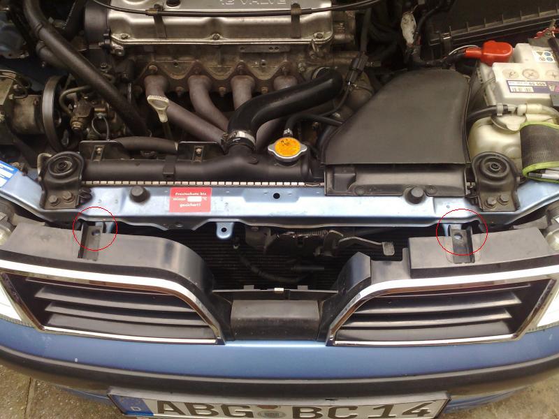

Zumal man die Schrauben alle eigentlich so gut sieht wenn man um den Scheinwerfer mal rumblickt.
Also so schwer wirds ja nicht sein, sich einfach mal trauen die Motorhaube auf zumachen und nach ein paar Schrauben zu gucken. :ok:

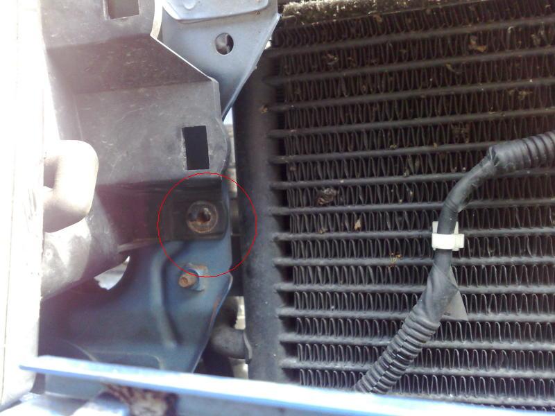

Aso, hab ja erst geschrieben, das der Grill zuerst ab muss, und dann aufgrund der Werkstattanleitung geschrieben das er wohl doch nicht ab mus, heut hab ich mir des nochmal mit Don und Germansoldier angesehen, und meine Erinnerung ist richtig, du musst erst den Grill abmachen, dazu:
der Grill ist ja zweiteilig, in der Mitte hast du son Gummiteil dieses ist mit drei Gummilibben befestigt, die einfach nach vorn rausdrücken, dann die dahinter liegenden 2 Schrauben ab, dann kannst die Grillteile aus den Scheinwerfer klicken (ab Besten gegen die eingeklippsten Befestigungsteile der Grillteile drücken).
Und dann die Schrauben / Befestigungsklippse der Scheinwerfer ab (also die 2 Schrauben, das oben drauf ist glaub ich ein Befestigungsklipp und keine Schraube. Ach vorher natürlich noch die Kabellage entfernen, und zack hast den/die Scheinwerfer ab.

Hier eine Bildfolge für dich! Du musst nur darauf achten, dass du bevor du die scheinwerfer hinausziehste die blinkerbrinen samt fassung herausnimmst. Ein wenig feingefühl brauchst du dann, damit die spaltmaße 100% stimmen. Leider sind jetzt bei mir die dichtgummis etwas kleiner, vorher hatte ich hella, jetzt depot, aber ansonsten super!
