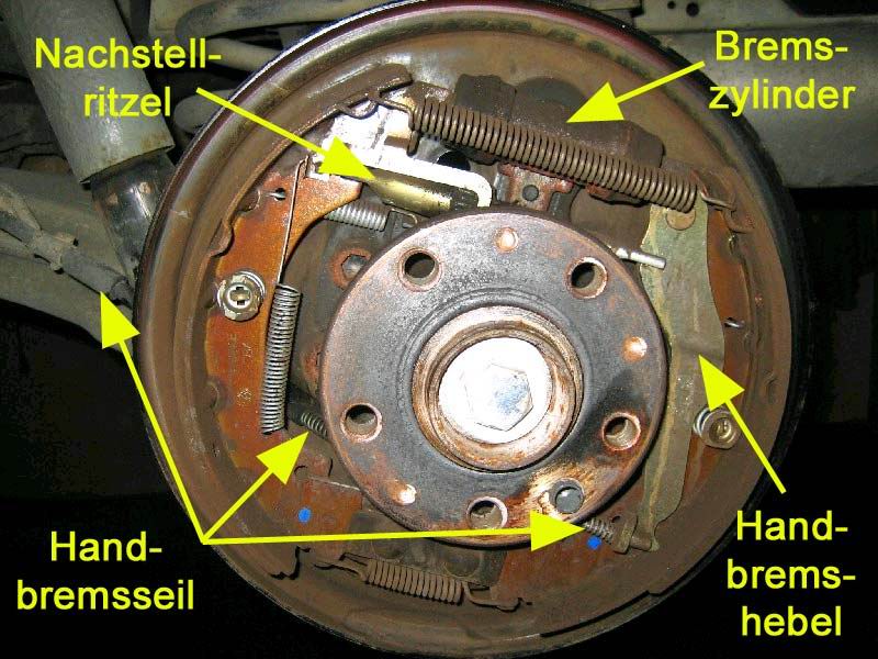

Hi, also das mit dem verkeilen kann passieren, wenn du oder der vorbestizer die "automatischen nachsteller" mal mit nen schraubenzieher nachjustiert hast, da die recht spät erst nachstellen. im zweifelsfall handbremsnachstellmutter etwas zurückstellen und dann sollte das klappen. auf keinen fall mit gewalt, da das sonst ruck zu verkeilt. NUTZE die stemmschrauben, aber vorsicht! langsam und gleichmäßig sowie ABWECHSELND immer ca. ne 1/4 umdrehung! am besten nach jeder 1/2 bzw. ganzen umdrehung die stemmschrauben wieder lösen, sonst verkeilt sich das ruck zuck! sprich nach jeder 1/2 oder ganzen umdrehung lösen und vorsichtig ringsum mit nem gummihammer klopfen, nach und nach wird sie dann locker, dann kannst du sie GLEICHMÄßIG abziehen. hinterher so die nachsteller vorsichtig mit nem schlitzschraubendrehen nachstellen (gegen die verzahnung drücken) das die bremse saugend drauf geht, nicht zuviel nachstellen, sonst musst du alles zerlegen! :prost:
P.S.: bild nicht vom Cari, aber ähnlich!

Danke Euch für die echt schnelle Hilfe!!! Ich habe nun folgendermaßen die Trommel runterbekommen: die Imbusschraube gelöst und eine passende Schraube auf der gegenüberliegende Seite eingedreht. Damit kam ganz langsam die Trommel ab. Auf der anderen Seite gefühlvoll mit einem Hammer auf die Trommel geschlagen und so kam sie wunderbar ab.
Das Ende vom Lied: Meine Bremsbelege kamen mir entgegen (beide gebrochen und von der Trägerplatte gelöst. (Deswegen musste die Trommel runter). Bremszylinder suppt wie blöde also auch austauschen. Ab in die Werkstatt, die richten das grad)
