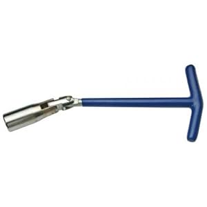

Mehr wie 21mm Aussen darf der Kerzenschlüssel nicht haben.
250mm lang sollte er sein .
Um die Kerzen raus zu holen kannst du nen Stück 1/2" Schlauch draufstecken.
Das klappt sehr gut auch beim eindrehen.
Kodiak schrieb:22.12.2012, 21:19Mehr wie 21mm Aussen darf der Kerzenschlüssel nicht haben.
Hab einen gefunden der hat Außen 21.2 mm, würde der auch gehen ohne den Schlüssel zubearbeiten?

Verwendet bloß keine Zündkerzen Nuss aus einem Ratschekasten !
Dünn genug ist die Nuss aus meinem Proxxon Kasten zwar...
Und mit der Verlängerung ist es auch lang genug um an die Kerze zu kommen...
Die Nuss blieb aber schön auf der Kerze stecken.
Panik!!
Nach zahlreichen Versuchen habe ich sie dann doch abgezogen bekommen.
Also lieber einen ordentlichen Kerzenschlüssel verwenden:
Panik!!
Das die Zündkerzen in kalten Zustand eingeschraubt werden, war mir bekannt.
Würde der Zündkerzenschlüssel mit Außenmaß 21.2 passen (kalten Zustand), weil einen kleineren finde ich nicht
Edit: Da werde ich mal nach solchen Schlüssel schauen
Edit2: Dieser müsste ja von Außenmaß passen oder?
http://www.ebay.de/itm/Zundkerzen-wechs ... 0983471058
.Edit: Da werde ich mal nach solchen Schlüssel schauen

LanciC50 schrieb:23.12.2012, 14:26Kodiak schrieb:22.12.2012, 21:19Mehr wie 21mm Aussen darf der Kerzenschlüssel nicht haben.
Kann ich dir nicht sagen ,musste versuchen .
Ich denke mal nicht ,denn ich habe einen Rohrsteckschlüssel der ist schon sehr dünnwandig trotzdem musste ich die Ecken noch bearbeiten um auf 21 mm zu kommen.
MA1984 schrieb:23.12.2012, 15:02Verwendet bloß keine Zündkerzen Nuss aus einem Ratschekasten !
Die Nuss blieb aber schön auf der Kerze stecken.![]()
macht doch nix... wenn man die kerze rausholen will, einfach die verlängerung wieder aufgesteckt und rausgezogen... wenn man die kerze wieder reingemacht hat, auch die verlängerung drauf machen und minimal sehr schnell und abwechselnd in beide richtungen drehen, dann sollte sich die nuss lösen...
ich hab mir nen werkzeugkasten ausm aldi geholt und mit dem mach seit jahren alles am auto, das geht wunderbar... musste zwar die kerzennuss bearbeiten, aber es geht immer ohne probleme rein und raus...
Der ist laut Beschreibung 21 mm außen, ich werde mir vielleicht diesen bestellen und dann mal testen
http://www.ebay.de/itm/370705331491

@LanciC50:
Der sieht gut aus, das wird bestimmt funktioniern.
@Snake:
Joa, ich hab dann zich mal die Verlängerung neu aufgesteckt. Ich habe dann versucht die Verlängerung in der Nuss etwas zu verkanten, dann hab ich es geschafft die Nuss raus zu ziehen.
@Snake:
